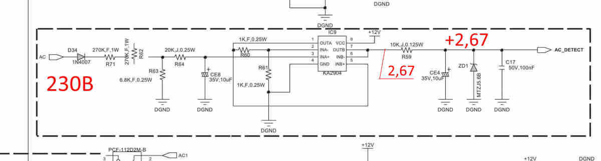

Модуль DC41-00102A. На входе детектора сетевого есть 230В. На выходе чуть больше +2,5В. Проц?

Батарейкин писал:
По моим данным (не проверенным!) на выходе КА2904 должно быть от 2,3В до 2,5В. Если чуть больше, или чуть меньше - ошибка Uc.

Сообщение #5 От 19/04/2020 16:04 цитата
Замерил ОУ КА2904, и входные цепи, вроде все исправно в детекторе. Попробую уменьшить резистор в цепи делителя
чтобы выставить на выходе 2,4В.

Батарейкин, а не проще поставить вместо ZD62 стабилитрон на 2,4 В типа BZX55C2V4 или ему подобные? И тогда будут стабильные 2,4 В...

чтобы на выходе было 2,4В резистор R65 уменьшить до 6,12 ком. То есть подпаять ему в параллель 60 ком.

Сообщение #8 От 19/04/2020 19:21 цитата
Батарейкин писал:
тут вопрос сколько нужно процу чтобы было хорошо?
На "проц" даташит можно найти или нет?
ДОБАВЛЕНО 19/04/2020 20:25
Батарейкин писал:
Так R65 по схеме вроде бы 1 кОм???
И если пробовать регулировать резисторами, то нужно подбирать R65 или R66 (R66, на мой взгляд, в первую очередь).

Сообщение #9 От 19/04/2020 19:30 цитата
Ошибся r64. кондеры еще не проверял. Даташит на проц не поможет, там вход от 0 до 5 вольт, дальше сама программа....

Сообщение #10 От 19/04/2020 19:36 цитата
Батарейкин писал:
R64 не стоит вообще трогать, а конденсаторы нужно проверять в первую очередь. R66 стоит по обратной связи и его уменьшение приведет к понижению напряжения на выходе операционника.

Сообщение #12 От 19/04/2020 19:43 цитата
Valeriynew, R64 не в обратной связи, а нижнее плечо делителя. И его можно уменьшить, чтобы на выходе делителя получить меньше значение. Только вот что-то мне подсказывает, что напряжение в сети под 240В.

Сообщение #14 От 19/04/2020 19:47 цитата
foxter-x писал:
Я вижу где R64, а указываю на R66...

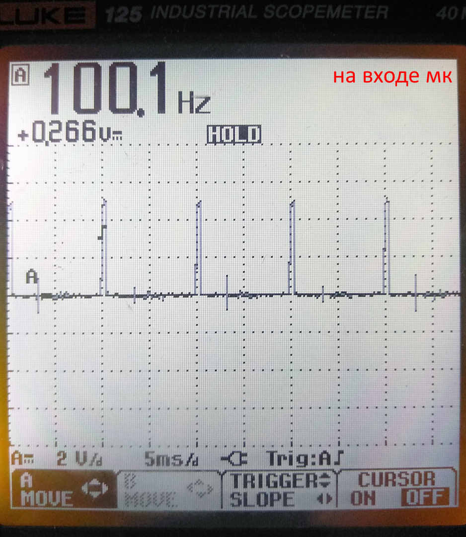

Сообщение #16 От 19/04/2020 19:51 цитата
Батарейкин писал:
ошибка не дает запускать любую программу.
Личного опыта с данным модулем не имею, но глядя на схему, я бы не сбрасывал со счетов и сигнал Zerocross.
Так как эти два сигнала идут "паралельно" друг другу (считываются с шины питания 220В), то смею предположить, что при проблемах сигнала сетевой синхронизации (Zerocross), проц ЭТО может воспринимать как искажение сигнала АС detec.

Сообщение #17 От 19/04/2020 19:52 цитата
Операционник можно както проверить , убрать входное что будет на выходе а лучше заменить

Сообщение #18 От 19/04/2020 19:54 цитата
Антонов007 писал:
оу работает нормально, гляньте замеры. 230 я снимал, на выходе ОУ около ноля.

Сообщение #19 От 19/04/2020 19:55 цитата
Судя по измерениям, все там нормально с операционником.

Сообщение #20 От 19/04/2020 19:56 цитата
regiss писал:
Батарейкин писал:
а вот про синхронизацию ноля я забыл......
придется идти за осциллоскопом
