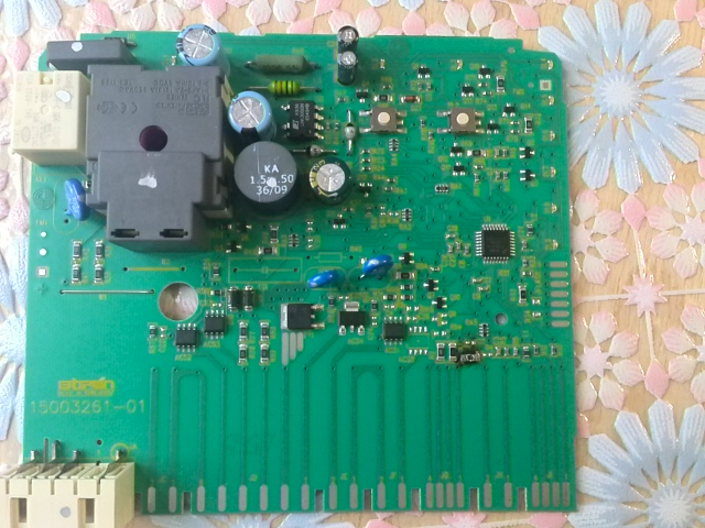

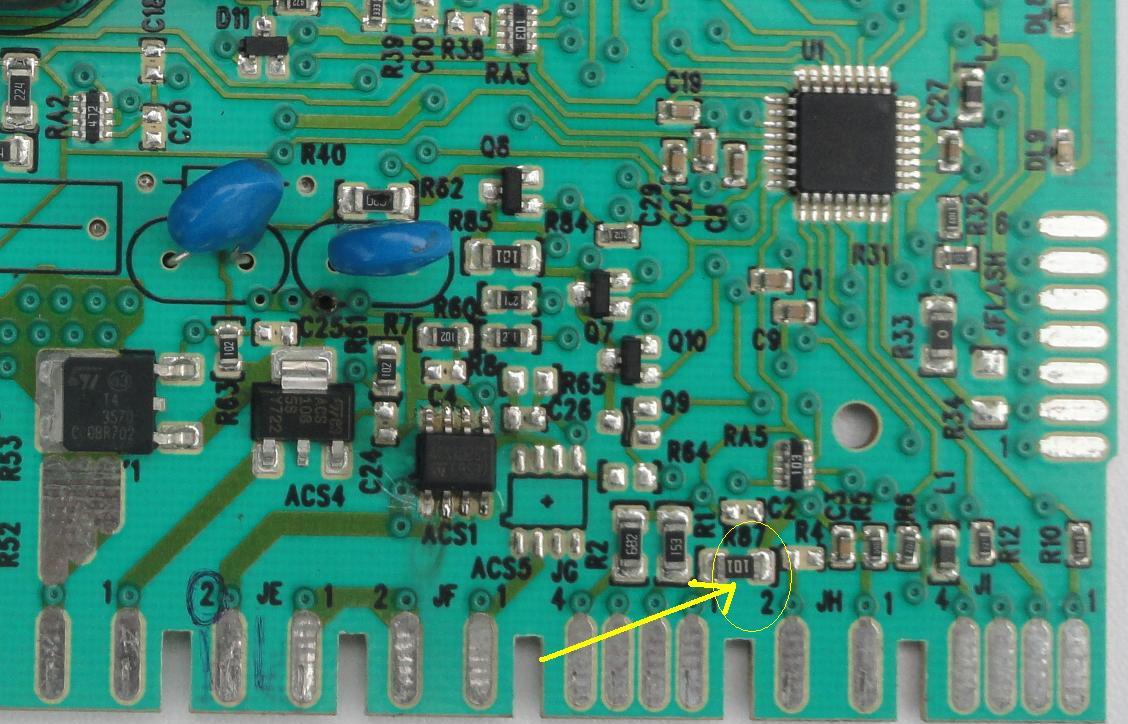

Срочно нужна помощь. В модуле EDW 500 при скачках напряжения выгорел резистор R87, помогите определить номинал, или поделитесь схемой. фото платы в оригинальном разрешении оправлю на электронку.

Напруга в сети скакала, видимо кто то из соседей в снт сварку включил, жена многократно пыталась запустить мойку, итог на фото.
NOVOST
Сообщения: 106
NOVOST
Сообщение #12 От 22/11/2015 21:04 цитата
lev8008:
R87= 101
control elements in this line to the processor

Сообщение #14 От 22/11/2015 21:08 цитата
edw500
ДОБАВЛЕНО 22/11/2015 19:11
Yaroslav:
control elements in this line to the processor--
let go классно!
