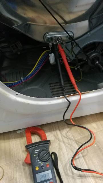

Сообщение #44 От 09/02/2022 12:28 цитата
Сегодня был на заявке как раз по gorenje, специально замерил датчик 28.9 машинка больше суток стоит пустая, не использовалась.
Модель wa 63082
  .jpeg  26.57 КБ  Скачано: 152 раз(а)
