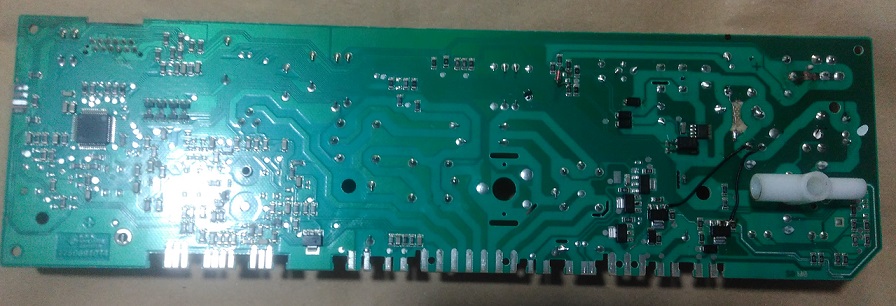

Восстанавливаю модуль СМА "Vestel WMO 1041".
Пробил ТЭН, возможно и попала вода на модуль. В результате сгорел БП, убило проц, пробило пару симисторов, ключ на симмистор движка и с десяток резисторов оборвало по процу и симисторам + спалило ДУВ.
БП восстановил, даёт +4.87 В, немного занижено, но думаю не критично, заменил проц , брал у mehanic из Черкасс http://monitor.espec.ws/viewtopic.php?t=264242 , с прошивкой под свой модуль. Также заменил паленые регистры на плате индикации, оборванные резисторы, пробитые симисторы, и нашёл пробитый ключ "W02" на управление симистором двигателя, заменил на такой же. До замены ДУВ модуль после выбора программы через несколько секунд уходил в "END", нет подсказал что проблема скорее всего в ДУВ, который заменил и после этого модуль стал выдавать ошибку "Е01", если правильно её расшифровал, то это ошибка по закрытию люка, симистор которого изначально разорвало с невозможностью прочитать его маркировку - поставил вместо него Z0107, хотя предположительно стоял "FT01" по маркировке (даташит на"FT01" ещё не раскурил, пишут в нете что аналогZ0607, но такой нашёл только в корпусе ТО92 - не хочется колхозить ).
Остаётся вопрос - какой симистор стоит в этом модуле по люку, там всего 2 варианта : "FT01" или ACS108, и чем можно заменить в смд корпусе "FT01" , впрочем его оригинальный постараюсь найти на донорах, соответственно главный вопрос по типу симистора на люк - на картинках с нета маркировку не разобрать. Может у кого есть хорошее фото этого фрагмента платы с симисторами.
Разберусь с симистором, возможно останутся ещё какие-то вопросы по этому модулю - шарахнул он неслабо !

Для того, чтобы определиться, нужно посмотреть даташиты
https://www.st.com/resource/en/datasheet/z01.pdf
https://datasheetspdf.com/pdf-file/848696/STMicroelectronics/ACS108/1
По фото видно (нарисовано), что на УБЛ идет со 2 пина, так что ACS108 сюда не подходит.
Можно ставить любой симистор, у которого выход на 2 пине, в том числе и Z0107
ДОБАВЛЕНО 29/12/2021 11:30
Или на рысунке только указано, что идет с симистора?
Если на УБЛ дорожка идет с 1 пина, то тогда ACS108, а если со 2 пина, то тогда Z0107. |

Вот проще, а главное надёжней и однозначней увидеть маркировку симисторов в оригинале на живой плате. У меня на руках только модуль, бегать по дорогам платы, догадываясь без схемы что-куда и городить для него испытательный стенд совсем не в кассу - тема СМА не совсем моя, заняться ремонтом модуля уговорил коллега по быт.технике, который в общем-то "менятель подшипников и ТЭНов" , иногда модулей, но точно такой модуль достать нелегко и дорого, поэтому был определённый экономический смысл его восстановить.
ДОБАВЛЕНО 29/12/2021 09:49
Ещё добавлю что после выбора и запуска программы замок физически срабатывает и отрабатывает УБЛ, значок на дисплее переходит в символ "люк закрыт", но ошибку "Е01" всё равно выдаёт.  |

| viktor_ramb писал: | У меня на руках только модуль, бегать по дорогам платы, догадываясь без схемы что-куда
А схем на большинство СМА практически нет (и всегда обхожусь без них). Если бы я каждый раз искал схему, то было бы сделано намного меньше СМА.
Там всего щупами тыкнуть на разъем и контакты симистора, чтобы определить выход - 1 или 2 пин, чтобы узнать распиновку.
Если не тот тип симистора, то УБЛ будет срабатывать сразу от подачи питания на СМА (до нажатия кнопки "ПУСК").

Это присутствует, поэтому сразу понял что дело в несоответствии типа симистора, установленного на замену. Почему и начал тему с надеждой на помощь тех, кто имеет такой модуль и может посмотреть тип симистора в этой позиции, либо сталкивался с заменой этих симисторов и помнит какой тип симисторов применён в этих позициях. |
Valeriynew
Сообщения: 1792
Так проверь мультиметром какой пин соединяется с разъемом (1 или 2 (широкая площадка))...
| Valeriynew писал: | | Если на УБЛ дорожка идет с 1 пина, то тогда ACS108, а если со 2 пина, то тогда Z0107. |
ДОБАВЛЕНО 02/01/2022 16:09
| viktor_ramb писал: | | кто имеет такой модуль и может посмотреть тип симистора в этой позиции, |
Может и в меня он есть, но нужно перебирать.
Но и сам никогда не ищу, какой симистор стоял, а ставлю любой подходящий по распиновке (даже иногда в ТО-92 другой ставлю (развернув или перегнув ноги). Когда резисторы какие-то выгорят (не по управлению сима, так как на все симы стоят одинаковые), то тогда ищу - какие номиналы стояли. |

| viktor_ramb, А вблизи по клапанам , по помпе какие стоят? Обычно производитель использует один тип симисторов. Если колодци по управляющему(G) по сопротивлению одинаковы, и катоды(А1) общие. то и симисторы должно быть одинаковы. |

viktor_ramb
Сам себе начальник
Сообщения: 23842
Уяснив логику работы УБЛ, проверил работу этого узла, начиная с симистора: симистор при закрытии люка исправно подаёт напругу на УБЛ, в замке срабатывает термистор и замыкает соответствующие контакты, через которые напруга подаётся через 120К+120К на делитель 47К на общий и через 10К на ногу проца, на ноге проца появляется 2.35 V, но на дисплее выбивает ошибка Е01 при индикации символа закрытого люка. Возникает вопрос об адекватности работы проца, если в процессе работы УБЛ больше не участвуют никакие сигналы.  |

| Ещё, через минуту на любом включенном режиме выскакивает ошибка Е01 при открытом люке, при этом с соответствующей ноги проца, управляющей симистором УБЛ выходит 4.65 V. |
Valeriynew
Сообщения: 1792
| viktor_ramb писал: | | симистор при закрытии люка исправно подаёт напругу на УБЛ, в замке срабатывает термистор и замыкает соответствующие контакты, |
Дальше пока можно не читать. При закрытии люка НЕ ДОЛЖЕН симистор подавать напругу на УБЛ. Напруга на УБЛ должна поступить не после закрытия люка, а ПОСЛЕ НАЖАТИЯ кнопки ПУСК. |
