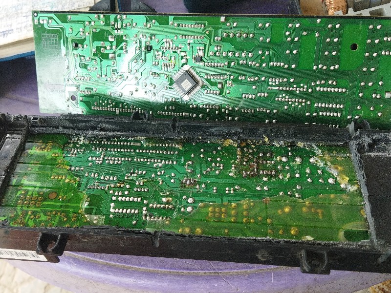

Сма Samsung WF6520S6V/YOU N:X5265ADPC00114E, 3V.на кре
*Фрэнд*
Сообщения: 260
Сообщение #1 От 14/05/2023 18:50 цитата
Доброго времени.Сма Samsung WF6520S6V/YOU N:X5265ADPC00114E после востановления питания ШИМ, замены 2х.стабилитронов, на кренке садится напруга- 3V. Что может гасить на выходе напряжение? Спасибо.

На проце не К. З.

*Фрэнд* писал:
Все, что угодно

Мелиор, придётся резать дороги.

Напряжение хорошо гасит пару бутылок пива смех

Мелиор, точно. Всё таки до проца долетело. 18ом. Тему закрываю.
