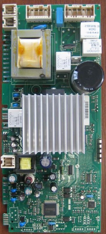

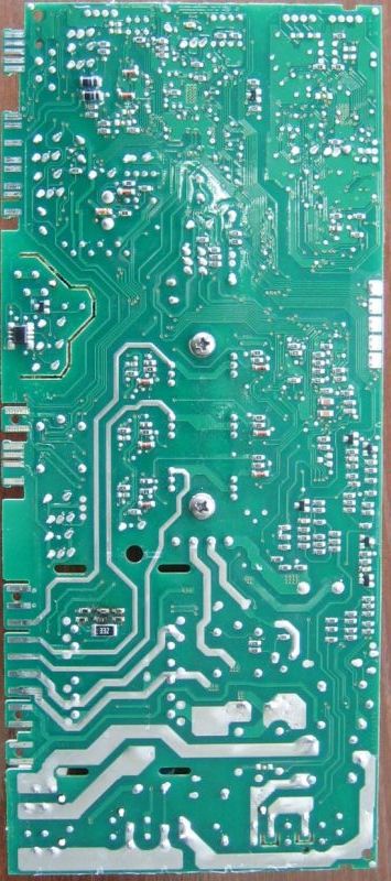

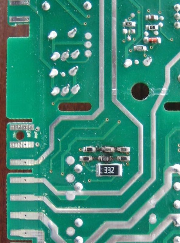

СМА Ariston AVSF129EU нужны номиналы сгоревших резисторов на нижней стороне ПП рядом с большим СМД резистором с маркировкой 332 (3300 ом)
стоят 6 штук по цепи таходатчика-все сгорели-подскажите что за резисторы народ!!??

Выложи фото модуля

Сообщение #5 От 05/05/2008 19:44 цитата
master-777, на тахо вода не попала?

ДОБАВЛЕНО 05/05/2008 20:10
master-777 писал:
333
У-уууу! У тебя с датчиком влажности улыбка При отключенном датчике на выходе 555 должен быть примерно 1 Гц
ДОБАВЛЕНО 05/05/2008 20:12
xarl писал:
Там (цензура, будь она неладна) кривой, видимо, попал гы-гы Зачем, дружищще, такие вопросы? улыбка

--- с профессионального интереса... ух и мучился ж ты срисовывая!!! но это благодарный и благородный и местами приятный труд! еще раз спасибо! и за юмор в ТЧ улыбка
а плата кстати сухая... покрыта каким то резиновым лаком... воду наверно надо на движке искать...
