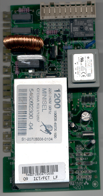

Проблема такова есть новая (работала совсем чуть-чуть) (!) машина
Ardo FLO 128L. Без белья: воду набирает, барабаон крутит, при этом дисплейчик периодически мигает... С бельём немножко поработает и отрубается - дисплейчик гаснет совсем. До того как открыл машину - был почти уверен, что вылетел пусковой кондёр движка. После того как открыл - увидел плату управления двигателем замешательство

Во первых, уточняю симптомы... С бельём машина ведёт себя немного по-другому, чем писал выше... Поверил заказчику наслово, а сейчас проверил... И так, с бельём машина заливает воду нормально, делает меньше пол оборота в одну сторону, потом дисплейчик мигает (один раз), релюшка на плате щёлкает (какая из ?) машинка делает меньше пол оборота в другую сторону и так длится либо пока её не отключишь, либо до того как программа подойдёт к концу.... С кондёром ошибочка вышла... не он это...
Во вторых. Вот плата.

Starosta, у тебя коллекторный движок. Что-то похоже на ошибку по тахо. С8 - беременный или так кажется?

Извиняюсь за качество фотки... это не фотка - это скан (фотика под рукой не было, зато был сканер). Все конденсаторы (в т.ч. и С8) на плате не раздуты. Про ошибку тахометра ничего сказать не могу... НО дело точно и исключительно на этой плате т.к. ставил её в абсолютно здоровую машину - картина повтарялась равнодушие
ДОБАВЛЕНО 23/05/2008 16:47
...И что это за серый кирпичик итальянской фирмы COMELIT (Mod RF3028E1120A7S)? Рамблер, Яндекс Гугль и прочие об нём ничего не слышали недовольство, огорчение

Да силовой трансформатор это (серый кирпичик...)
А тахогенератор - это катушка с магнитом, найдешь их на двигле. Если хочешь делать лишнюю работу, ради развлечения подключи осциллограф к катушке (машинку отключи от сети), крутани шкив и увидешь импульсы в виде синусоиды.
На самом деле не там копаешь...
Начни с блока питания на основной плате (формирует 5 и 12 В) - объяснять где он расположен не буду. Посмотри питание на плате индикации (в моменты мигания индикаторов), ну и разъемы проверь.

5 В смотри на выходе стабилизатора 7805 (или на электролититеском конденсаторе в этой цепи, или непосредственно на выводах проца), 12 - на входе стабилизатора (или тоже на электролите, стоящем после выпрямителя)
Отдельных контрольных контактов там никаких нет. Есть контакты питания +5В только на разъеме, с которого идет шлейф на плату индикации

Пощупал... На выходе - всё нормально - 5,01-5,02 В А вот на входе... Напруга прыгает от 13,3 до 15 - 16В.

Вообще по этому каналу (12 В, нестабилизированное) питаются ключи с реле - но разобраться с "гулянием" напряжения все равно желательно

Вход сетевого трансформатора -220В, выход - переменное около 12-14 В. Затем идет диодный мост (4 диода) и фильтрующий электролит.
Я бы для начала заменил стабилизатор 7805 (по- моему, он периодически глючит), а потом проверил или тупо заменил мост и конденсатор

Стабилизатор уже менял... Картина та-же...Как мост маркируется? Как выглядит он на плате?

4 диодика рядом с трансформатором (D11-D14), конденсатор электролит С3, керамика - рядом с 7805 (их 2 штуки, смотри тот, который подключен ко входу)
