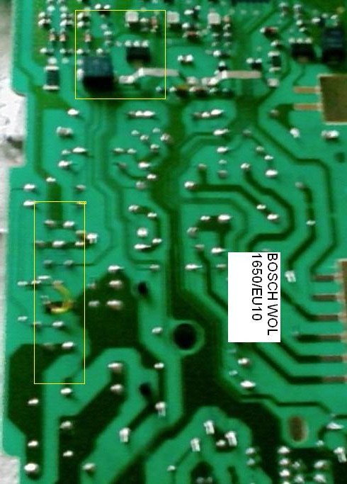

Без системы не срабатывает замок. УБЛ проверено-норма. При отключении PRESS замок срабатывает уверенно. На столе на выводах замка 220 есть, но при имитации уровня "пустой бак" симистор замка закрывается. Цепи управления симистором замка проверены.Что еще может быть?

фото
  BOSCH WOL1650 4.jpg  88.72 КБ  Скачано: 1571 раз(а)

xarl, все нормально,так и должно быть.Система знает,когда нужно заблокировать люк.При отжиме блокирует?

На отжиме тоже не блокирует. Стоит в режиме "готовность" и все.

проверял тоже на столе?Просто поменяй УБЛ.Два дня назад на ARDO подобное было.Редкий случай,когда клиентка сама поставила правильный диагноз.Приехал,никуда не лазил,поменял-все заработало.

wolf50, проверял на машине. На любой программе 220 на УБЛ не подается. Ну не было такой машины еще. Наверное что-то программное.

Поставил заведомо исправный модуль. Все пошло нормально-программа запускается, wolf50, УБЛ блокируется сразу!
Попробую сравнить модули, хотя и так с осциллографом кажется все просмотрел. Но видно не все...

Контакт разъем-модуль посмотри в лупу.Как-то давно было подобное.Решил проблему пайкой провода на модуль.

С другим модулем все работает. С тем же разъемом. Нет, не то.

Проблема решена. Пропадало взаимопонимание между контроллером и клавиатурой (трещина дорожки под вторым слева светодиодом). Всем спасибо за участие.
