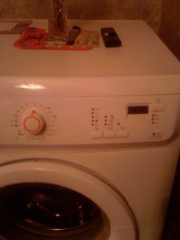

Стиралку приобрели почти год назад, изначально, когда её нам поставили и начали проверять на 95° не тянуло напряжение ну вообще.... напряжение просело ужасно.... лампачка ели горела и соответственно машинка не тянула... сказали это с проводкой проблемы.... это так действительно по всему дому и есть
провёл отдельно провод сечением 3*2,5 от счётчика
всеровно... то тянет то не тянет... стирание - сплошное слижение за стиралкой и переодическое нажимание на паузу пока не востановится напряжение немного
как она себя ведёт:
- начинает прокручивать барабан.... и останавливается.. какбудто тяжело
- сново пытается и сново останавливается
- часто выдаёт ошибку EH0 либо чтото в этом роде... чесно говоря на её дисплее тяжело разобрать что за ошибка.... вроде так
пожалуйсто помогите... успокойте душу
это всё же напряжение? и после его востановления всё будет в норме, либо это всё-же стиральная машинка???
за рание всем спасибо кто откликнется на помощ

RainHeart, каждый день приходится сталкиваться с подобными вопросами. Диагностировать поломку, даже при визите мастера (не говоря уж через форум) можно только при условии нормальных условий подключения.

Eb0, который часто путают с E60 - проблемы питающего напряжения. Стиралка исправна, обратитесь в энергосети, скорее всего у вас в розетке недостаточное напряжение.
буду мучать РЕС =)

Странные иногда бываюь люди. замешательство Создайте нормальные условия для стиральной машины и она будет распрекрасно работать.Пишите заявления в ваши энергосети и просите их чтоб вас перекинули на нормальную фазу. Хотя есть подозрение что с фазой то всё в порядке,а вот хорошего контакта либо на столбе ,либо на вводе или ящике отсутствует.

воощето проблемы с нулём))))
решают что делать....
а тему я сделал чтобы узнать точно... эт проблемы с машинкой или нет

Сунь в розетку прибор че ты людей вазелином мажешь может не может. Специально для вас точно,что без нуля работать не будет.
