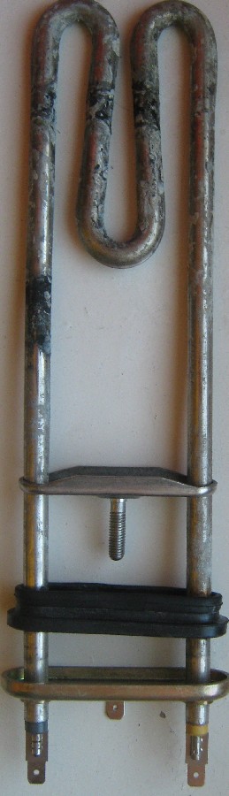

Вытаскивай его и увидишь - он как решето в дырках.

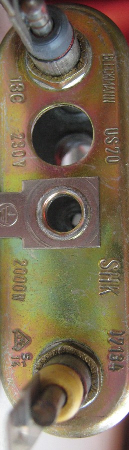

Так и есть. провод с контакта 2 пресса шел транзитом через плату на ТЭН. ТЭН снял, вот фото.
Однако прозвонка не выявила пробоя на корпус. Дошло до меня уже после, что звонить нужно было при наличии в баке воды. Видимо, коротило через воду.
Где взять такой ТЭН в Питере? В "рембыттехниках", вроде, не продают. Скажут вызывать мастера... Или сейчас там все проще?
ДОБАВЛЕНО 13/08/2008 02:18
Не увидел приложенных фоток. На всякий случай запишу обозначения на ТЭНе:
BLECKMANN US70 SHK 07134 130 230V 2000W.

Что еще интересно: коротило даже при регуляторе температуры, установленном в положении KALT, когда нагрева быть не должно.

Добрый День андрей Сб. У меня походу тоже проблема с ТЭНом, машина стирала, а вода не грелась. Прозвонил вчера ТЭН - он глухой... Маркировка такая же как на Вашей фотографии. Расскажите пожайлуста нашли ли Вы точно такой тэн для SIWAMAT С 10 или купили другой (если можно укажите модели )....

Серенький 1, подходящих тэнов наверное штук 40 разных. Может больше. Надо обращаться в ближайший сервис центр или в интернет магазин. Определяющим является длина (можно на 1-5 см короче), мощность (1800-2100) и наличие отверстия под термодатчик

Подобрал похожий на радиорынке и горя не знаю. Немного короче, а по всему остальному аналогичен. Рекомендую.

Можно ничего не снимать и не вытягивать, а записать размеры просто по фото. Они не будут соответствовать действительности, но, поскольку масштаб изображения по горизонтали и по вертикали одинаков (отвечаю), можно вычислить соотношение этих расстояний и идти прямиком на радиорынок. По фланцу, ИМХО, все тены импортных стиральных машин одинаковы. По длине брать точно такой не обязательно. Главное, это отверстие под датчик и мощность.
