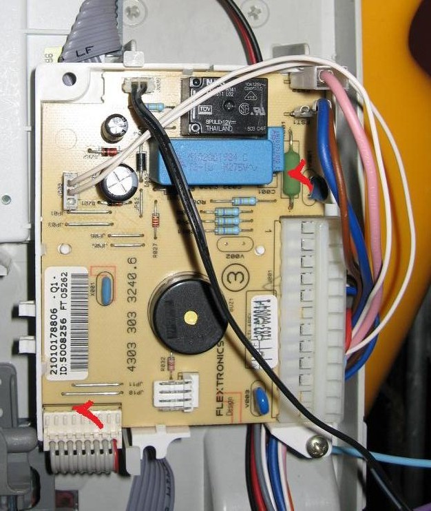

Добрый день!
Подскажите что в машинке заглючило? И как оптимально диагностировать и починить в Москве.
Собственно в инструкции про 4-й индикатор сказано следующее:
"4-й индикатор(быстрая мойка) "Аварийный сигнал - э/м клапан залива воды"
Перестал работать клапан? Или так глючит плату?
Ниже подробное описание трабла.
Машинке 4 года.
Минут через 5 после запуска, ПММ стала издавать очень частые звуковые сигналы. Открыл-выкл-вкл-закрыл не изменилось ничего и обратил внимание на то что появился легкий запах гари. Попробовал еще раз - запах снова появился.
Решил разобрать посмотреть что же там горит.
Запах шел от платы. Сфотографировал чтобы не перепутать провода. Снял посмотреть. Ничего интересного не обнаружил за исключением того что внутри контактной колодки 8ми жильного шлейфа немного окислившиеся контакты. И запах шел как раз из района этой колодки. На плате контакты были грязные. Почистил, собрал. Включаю, выбираю программу - начинает работать. Секунд через 20 раздается звуковой сигнал, начинает мигать 4-й индикатор и машинка начинает постояно заливать и тут же сливать воду. Опять появляется запах гари но совсем слабый. Опять разобрал, все посмотрел - ничего интересного. Подключил, запустил все в разобранном виде - эффект тот-же - 20 сек, 4 индикатор и немного запаха. Произвел тактильную диагностику - единственный греющийся элемент это зеленое сопротивление (отмечено галкой на фотке). Причем греется сильно, не обжигает но долго к нему прикасаться нельзя, горячо и запах вроде как из района сопротивления небольшой идет. На сопротивлении написано только две буквы МЕ. На этом изучение закончил и пошел искать решение проблемы в интернет. Нашел этот форум, очень надеюсь на посильную помощь.

течь рассеивателя а в блоке горит цепь питания!!!!

Сообщение #3 От 24/12/2008 11:28 цитата
alxbb, зеленый резистор и должен сильно греться - это нормально. В Москве полно с.ц., их адреса есть в гар. талоне или просто в гугле найти не продоставляет труда. Только плату не снимай - там дурацкое крепление на одном саморезе, потом замучаешься ставить обратно или кнопки перестанут нажиматься

Сообщение #4 От 24/12/2008 13:23 цитата
mode5555 писал:
можно немного подробнее? Это взаимосвязанные неисправности или я попал на замену половины деталей машинки?
Судя по ценам в инете - блок управления стоит от 2000 руб. Рассеиватель - не совсем представляю что это и где. Тоже думаю сервис сдерет по максимуму. Плюс работа, да вызов мастера. Сейчас не те времена когда деньги можно было не считать. Грустно.

Да, я в курсе, но т.к. руки растут примерно из правильного места хотелось бы съэкономить в условиях кризиса. Несколько раз разбирал стиралки, доставал косточки и прочие посторонние предметы из барабанов, менял тены, сливал воду из отказавших машинок. Так что представление имею.
Плату снимал вчера раз 5, пока пытался определить источник запаха.. Снимается очень легко. Никаких трудностей ни в разборке ни в сборке не обнаружил. Просто защелок много и на разъемах и на всем остальном.

Вскрывай боковины и смотри в поддон, скорее всего вода попала на какой-либо разъём, вот и к.з.

alxbb писал:
Плату снимал вчера раз 5. Никаких трудностей ни в разборке ни в сборке не обнаружил. Просто защелок много и на разъемах и на всем остальном.
Я не говорил, что ее трудно снять. Но обычно после нескольких таких циклов (снял-поставил) толкатели кнопок перестают попадать на сами кнопки. Ну да ладно. Эта тема будущая
