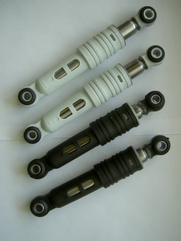

makke писал:
применяю войлок и машинное масло
Только не машинное жидкое масло! неодобрение С отремонтированным "так" амортизатором конечно лучше, чем без никакого, но эффективность его мизерная .
Однако, можно также вырезать вставки из кожи, а для смазки применяется специальная фрикционная смазка - тормозящая композитная смазка, эффект применения которой в том, что чем больше скорость трущихся поверхностей, тем больше сила трения. Есть специальная фрикционная смазка для безинерционных спиннинговых катушек (см. в Инете). А проще: берем твердую смазку типа ЦИАТИМ или литол и добавляем канифоль - эффект получается нужный, проверено опытом классно!
Пористые материалы фрикционных вставок примененяются для удержания смазки, которая со временем высыхает, вытирается и т.п.
подшучивать, дразнить .

Случается, что вкладыши разрушаются полностью (запущенный случай) , но чаще вкладыши ужимаются со временем и сила трения падает. Толщина вкладыша оригинального амортизатора СІМА (на фото вверху, диаметр штока - 28 мм) равна 4 мм. Если вкладыш стал тоньше, то можно подложить полоску из изоленты ПВХ в канавку стакана амортизатора. Силу трения оцениваю бытовым кантором на 10 кг: цепляю за "ухо" штока и растягиваю. У нового амортизатора сила тяги показывает 5-7 кГ, если меньше 3 кГ, то надо менять амортизатор (или ремонтировать улыбка ).

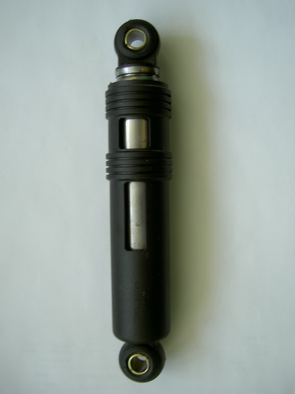

Приобрёл по случаю стиралку WMV1660 за 100гр.($12) привозка домой
40гр ($5) магарыч 50гр ($6) ремень 45гр. хотя везде по 80, даже в интернете. Амортизаторы каждый стоит 80гр.($10) 2 штуки 20 баксов .Помнитца кто-то говорил, что они стоят копейки. Ну, если для товарища 20 баксов копейки - тогда другое дело. Для меня это всётаки приличные деньги, и потом мне западло за четыре полоски поролона платить 20 долларов. На первом амортизаторе, который я открутил, обе полоски были, правда, прилично истёртые.На втором ( со стороны насоса) их не было вообще, может быть горе мастера просто поленились поменять оба амортизатора. Машина 1998года.Поэтому ремень был порван, задняя стенка искорёжена. Амортизаторы восстановил с помощью сыромятной кожи, гуталина и солидола. Вертится как часы.На отжиме при полной загрузке даже не шолохнётся. А потом случайно надыбал мелкопористый поролон.Он продаётся в строительных магазинах в рулонах для наклейки на металические части под штукатурку. Но переделывать не стал - буду ждать когда сотрётся кожа. Ежели кто отважится - напишите.

Кожа вполне подходящий материал, только для смазки брать густую фрикционную как в редукторах, например. А такие амортизаторы, как у вас недорогие - не обязательно по модели, лишь бы по креплению подходили. В некоторых моделях БОШа стоят гидравлические (маслянные) амортизаторы, вот те по 20 $.
