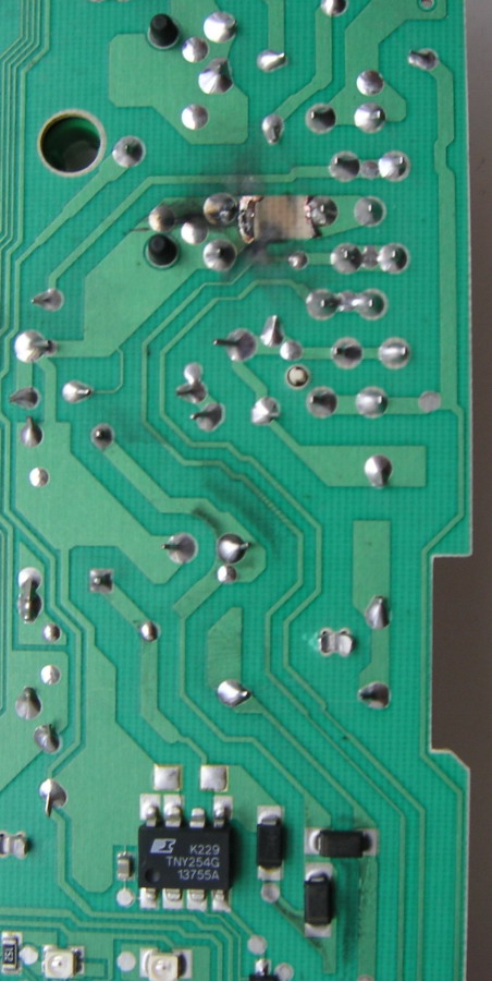

При запуске в режиме стирки барабан приходит в движение, но вода в машину не заливается. При этом, на клапанах напряжения питания нет.
До этого машина была выключена (руками) во время стирки при 60 град. из-за "хлопка" и лёгкого запаха (видимо изоляции ). Вода в ней была слегка тёплой.
Вода на входе машины есть, фильтр чистый, насос работает.
Сопротивление обмоток клапанов 4 и 8ком (почему-то разные), на ТЭНе прибор ничего не показывает. Источника подгоревшей изоляции не обнаружил.
Почему отсутствует напряжение на клапанах в режиме стирки?
Достаточно ли заменить ТЭН для восстановления работы машины?

Снял модуль - на нём выгорела дорожка (см. фото), идущая на разъём и с него проводом на прессостат.
Что обычно ёщё летит на модуле? Выпаять и раскрыть командоаппарат - м.б. и в нем что-то сгорело.
Подскажите дальнейшие действия.

Grifat, я скорее потенциальный клиент и поэтому извините за некорректную формулировку - цепь конечно же не прозванивается и поэтому я решил, что ТЭН надо менять.
Выпаял и раскрыл командоаппарат - в нём контакты чистые. Как прошёл ток, что сжёг "дорожку" не понимаю.
М.б. Вы подскажете что ещё можно проверить?

Уважаемый Grifad, в общении с тобой слов МАСТЕРА от тебя я не услышал, также, как и от этого чуда с лампочкой - оба в одну дудку - иди к "мастеру". Мастер м.б. ты и неплохой, но что то в тебе от жлоба есть. Машина кстати заработала.
Для таких как я("клиентов") сообщаю - в машине данного типа, а, возможно и в других, нет защиты от короткого замыкания в нагрузке (тэне, двигателе), Поэтому КЗ в тэне вызвало выгорание дорожки на модуле в силовой части платы. Внешний авт.выключатель на 25А, к которому подключены холодильник и др., при этом не сработал. Поставил дополнительный на 16А. Заменил тэн и всё ОК.
