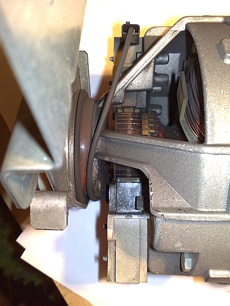

С помощью такой-то матери (и знаменитого "это зачем они ее так крепють? Аглицкая конструкция!" (с) "Формула любви") снял двигатель!!! Собственно, вот он
ДОБАВЛЕНО 16/03/2009 23:57
Теперь к уважаемым форумчанам всего один вопрос: где купить на него щетки, какой у них артикул?

Partos123 писал:
снял двигатель!!!
А зачем, со всеми крепяжами снимал ?
Он ведь на "застёжках" улыбка .....

Щетка.
И кстати - как снять крепления? Переставных клещей не нашел.... рёв в три ручья

Partos123 писал:
Щетка.
Мой тебе совет - подтяни угольки на себя (сколько возможно) ставь щётки обратно в мотор, и подключи разъём мотора к С\М. Если после данной процедуры С/М заработает как надо, тогда всё О.К. - ищи новые щетки. Если же, картина не измениться - тогда "стреляешь" не в ту степь......
Partos123
Сообщения: 24
Сообщение #29 От 17/03/2009 00:29 цитата
нет, щетки менять однозначно: проверил контакт при провороте ротора - в некоторых местах пропадает совсем, по всему периметру сопротивление плавает. Даже на слух слышно как они "тереть" перестают. Выдвинуты на максимум, дальше только пружину растягивать.

олса, regis2 вы что на фото совсем не смотрите? Что за совет?:
У него щетки стерлись до основания(до провода) что и привело к искрению и прогаре!Зачем ему движок палить?

Partos123
Сообщения: 24
Сообщение #36 От 17/03/2009 17:15 цитата
Про латор читал (вот не могу найти где!!! целая статья про движки...), что нужен, чтобы искрения на этапе притирки избежать активного. А это вообще - постоянного или переменного тока двигатель? Как его подключать-то? Параллельно али последовательно???

Итак, господа! Всем огромное спасибо, кто откликнулся.
С заменой щеток все работает как часы. Стирка "впустую" прошла! Не знаю конечно сколько проходят эти "самопалы", которые мне пришлось паять на старые хвосты, но надеюсь года на 3 хоть хватит. Так что... Еще раз спасибо всем.
