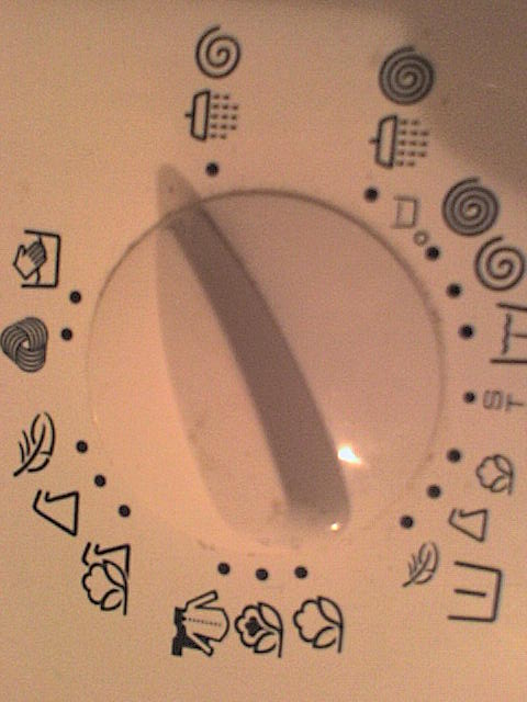

Сообщение #1 От 27/03/2009 00:49 цитата
Привет всем! Подскажите пожалуйста.СМА выполняет все функции , а дойдя до режима на ФОТО,сделав много раз одну и туже операцию выключается.

Давай посмотрим описание машины, что это за режим. И еще, какую операцию она повторяет многократно перед тем как отключиться? Может, отжим? Или слив?

Да просто надо инструкцию почитать.СМА не переходит на споласкивания.....Нет слива.

Ребята,извените,но я до познего вечера работаю и доступа к компу не имею.А теперь поговорим : СМА Whirlpool AWT 2295,програма идет нормально до первого отжима .Отжим запустится и тутже выключится и больше не включается ,а СМА НАЧИНАЕТ прокручиваться и откачивать,прокручиваться и откачивать -так много раз до полного останова.Пробывал ремень натирать канифолю,разбирал мотор-отполировал якорь,продорожил.Щетки в норме.ТАХО в норме.Датчик уровня работает.Релюшки вскрывал отполировал.Может ПРОЦ ? А как проверить ?

Теперь по теме, ты проверял напряжения в модуле и сети во время старта отжима, может они проседают? Такое уже было, при отжиме оно может падать до сброса проца. Про сам проц говорить пока рано.

Наконец-то,СМА поддалась.Обрывался провод,один из четырех,идущих от БУ к мотору.Что характерно не на концах,а по средине. Всем мои 73 !!!
