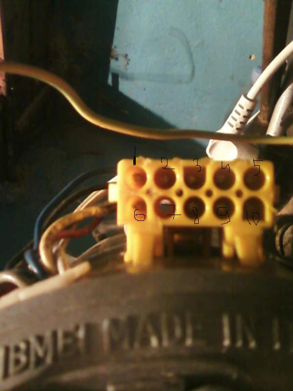

Сообщение #27 От 13/01/2011 10:53 цитата
помогите подключить мотор NUOVA IBMEI TIPO C.P.I. M2-16-158/AR 51-
wasilij
Сообщения: 1844
wasilij
Сообщение #28 От 13/01/2011 11:13 цитата
denya-24.03.1994, к какому аппарату?или просто,чтоб вертелся?
denya-24.03.1994
Сообщения: 48
Сообщение #29 От 13/01/2011 12:35 цитата
к токарному хочу прикрипить

Сообщение #31 От 13/01/2011 16:09 цитата
Я так понял что ел.дв. асинхронный с коротко-замкнутым ротором, 5 выводов, 1 должен продзваниватся с остальными 4, 2 из них рабочая обмотка и 2 пусковая.

Сообщение #32 От 14/01/2011 17:06 цитата
нет здесь 7 выводов !
ДОБАВЛЕНО 14/01/2011 18:10
http://monitor.espec.ws/section44/post1179811.html#1179811
FAU2
Сообщения: 581
FAU2
Сообщение #33 От 14/01/2011 17:19 цитата
6-7 наверное теплое. Та пара что накоротко идет последовательно с рабочей.

Сообщение #35 От 15/01/2011 17:52 цитата
Фотку клемника забрось и профиль заполни.
denya-24.03.1994
Сообщения: 48
Сообщение #36 От 15/01/2011 22:34 цитата
Никалаш писал:
ДОБАВЛЕНО 15/01/2011 23:41
7 выход нету вопще ! 5 и 10 на зад идут!

тю, спасиб! мне нужно што бон крутился только в одном направлении вот так как он лежыт в низу шкив он должын крутица за часовой стрелкою на большых оборотах покажы по картинке чё й куда подключать. зарание огромное спасибо!!!!!!!!!!

тю, ты зачем кладешь в рот не пожёванное? Чел не понял твоей схемы.
denya-24.03.1994, смотри 5-10 тебю не нунен. остается 8 дырок на семь проводов. Прозвони и сообщи сопротивление пар 1-6,3-8,4-9.
