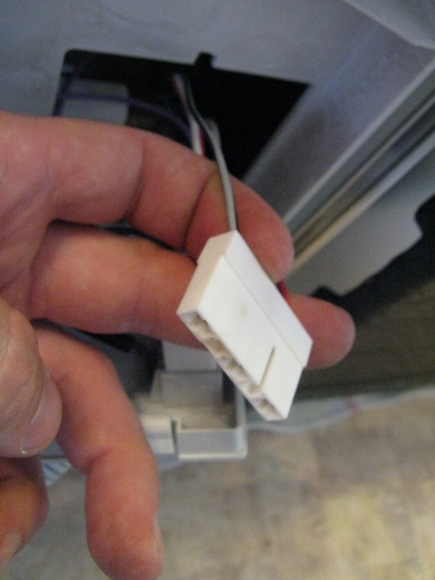

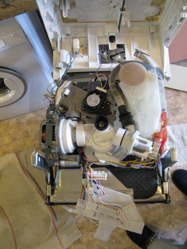

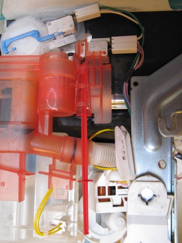

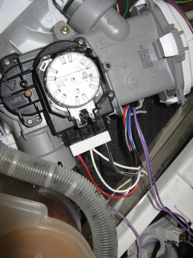

Разобрал наконец-то я свой агрегат, явных протечек нет ни где, но для снятия нижнего поддона пришлось перевернуть машинку кверхногами- она после этого работать будет? улыбка
Прощупал провод от сгоревшего элемента, он идет на непонятный мне девайс, ни на самом девайсе, ни на каких либо соседних нет ни каких повреждений или следов подтеков и коррозии. Не нашел я там и каких либо ещё блоков управления, т.е. блок с кнопками видимо единственный и бага сидит в нем. Так же сбоку у машинки есть прикольные датчики: внизу поплавковый и ещё один, видимо давления посередине боковой стенки. Если поплавковый датчик поднять, то начинает работать помпа откачки, боковой ни чего не включает.
Собрал всё обратно - по прежнему нет индикации и ни чего не работает недовольство, огорчение
Товарищи мастера, соотечественники! у кого есть разобраный блок управления от такой ПММ, выпаяйте мне один симистор! Пиво на выбор, гарантирую!

Beast_52 писал:
И причём, правильно разобрал...... классно!
Данные модели так и ремонтируються, что "приводит в ужас" клиентов.....
Beast_52 писал:
Судя по фото - на моторчик расспределителя потоков воды т.е "верхний-нижний" разбрызгиватель.
Beast_52 писал:
Это не показатель.
Если не ошибся "адресом", то кроме модуля, влетаешь ещё и на замену данного узла.
Симисторы "просто так" не взрываються.....
Можешь смело смотреть в сторону новой П\М.....
ДОБАВЛЕНО 28/06/2009 20:13
Beast_52 писал:
Нет, "бага" сидит в том элементе, которым управлял бабахнувший симистор....

Beast_52 писал:
параноя или нет,
Под словом "параноя" - мною имелось в виду : безсмысленное, тупое, отчаянное стремление найти копеешный элемент (симистор), который, в данном случае, не играет ни какой роли....
Повторюсь ещё раз :
Скорее всего придёться покупать другую П\М, так как:
1. 70% (или более) что модуль труп (нет индикации и т.д.) - цена его : ОГО-ГО шок
2. То, что привело к БА - БАХ , тоже надо менять. Судя по фото - расспределитель "верх-низ", цена его : ОГО-ГО шок
3. Автор в ремонте - "полный ноль", т.е ремонт будет делать специалист - опять $$$$ улыбка
ВЫВОД:
Новая П\М выйдет примерно в такую же сумму, или даже дешевле......
