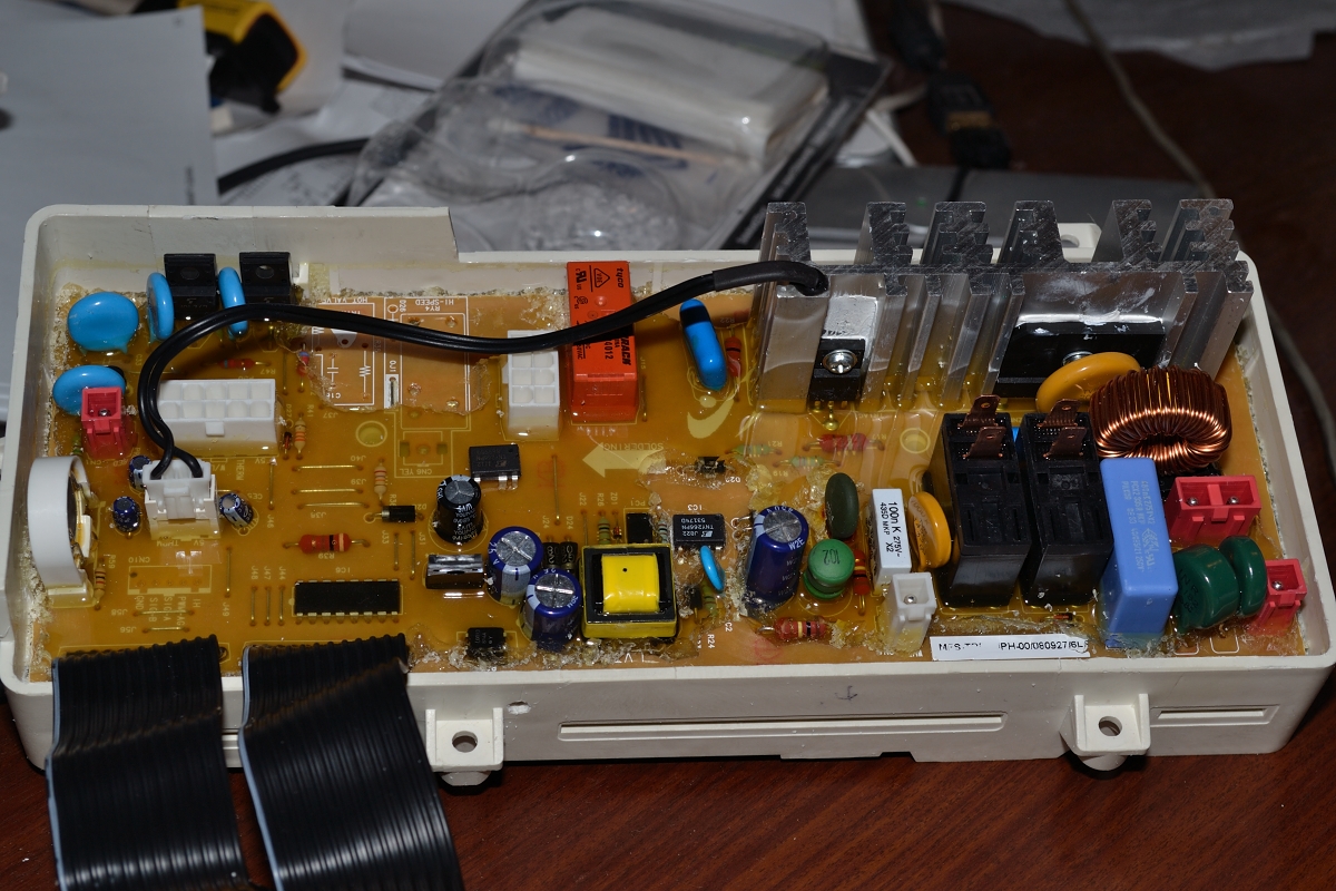

Прошу помочь. Друг попросил срочно починить блок
История такая. Машина корректно завершила последнюю стирку, при следующем включении через несколько дней - не включилась. Когда вынул блок управления (такой же) и включил задымилась микросхема TNY266PN (я так понимаю, какой-то мосфет с обвязкой). В радиомагазине дали ему примерно такую. Еще под позистором JH14 270M слегка почерневший холодец, в магазине предложили только JH14 240M. При прозвонке невыпаянный показывает 27 Ом. Еще рядом с ним, немного вздутый электролитич. конденсатор 10мкФ 450В. Остальное визуально в порядке.
Идея пока: заменить TNY266PN, конденсатор, ну, может быть позистор и включить. Если опять спалится, тогда с сожалением думать о замене всего блока. Отчего могло дымить? Может еще что проверить?
Тут же влеплена в холодец TNY, на который будет замена
