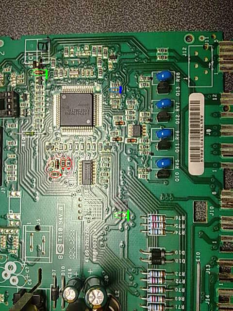

Во время стирки машинка начала "стрелять" тоесть чтото пробило. При снятии модуля было видно что он был снизу влажный. В нём выгорил на половину разьём сети ну и дорожки немного поплавило на плате от этого разьёма.Также был прогар контактов на плате на разьёме J10 между 6 и 7 контактами. Спиртом очистил , дорожки востановил. При включении машинки в сеть , загораются все лампочки и тухнут , а через 5 сек начинает очень быстро мегать значок "Люк заблокирован" и 2 крайнее справа лампочки в горизонтальном ряду "дополнительное паласкание" и "1000-500", а также одновременно включается подача воды в лоток порошка во все 3 отсека и отжим. По самодиагностике понял что ошибка F03 . Термодатчик и провода прозвонил , всё нормально , датчик 17.9кОм. В чём может быть проблема ? Гдето вычитал что F03 показывается если ПЗУ битое , вшил прошивку с другим продукт кодом , замигала ошибка F09. Прошил родной дамп - опять F03, и услышал ( а может раньше не прислушивался)постояный гул вентилятора сушки ( возможно пресостата , я просто незнаю как он работает и крутится ли постояно).И можете дать прошивку на INDESIT WIDL106EX продукткод: 80319660900.

Всю ноч провозился с этим модулем....был замечен пробитый кондёр в обвязке проца , который как раз идёт на датчик температуры сушилки. Но на этом не кончилось. Заметил большое проседание по резисторам (Номинал - припаяный) R65 220кОм - 100кОм , R66 220кОм - 202кОм ... забавно что когда R65 отпаяный - R64 показывает свой номинал правильно припаяным, а когда R65 припаяный то R64 из 180кОм становится 100кОм. И ещё нашол 3 прогоревших SMD резистора , подскажите их номинал , на фото красным. И синим обозначен кондёр который закоротил , поставил вместо него 0.1 Мкф .
Что думаете по этому поводу что описано выше , процессор должен быть живым т.к. помнит ещё какой код высвечивать на табло. И можете выложить схему , без неё очень неудобно.

Сообщение #13 От 18/08/2009 14:04 цитата
MotoVlad писал:
С таким дефектом модуль восстановить не удавалось.
MotoVlad писал:
Машину залило моющим раствором (узел сушки, двигатель).
Проверь состояние порта по входу датчика температуры сушки, если битый, то дальше можно не продолжать.

Сообщение #14 От 18/08/2009 18:16 цитата
Вяснил что SMD резисторы это вход тахометра мотора , 3шт выгорели , тразистор вроде целый, какой там номинал должен быть резисторов? ....а есть прошивка на индезит с таким же самым блоком (процессором) только без сушки ?
Если в процессоре сгорел блок термодатчика сушки, то на другой прошивке он по идее должен игнорироваться и не проверятся....правильно мыслю ?
Сообщение #15 От 18/08/2009 21:36 цитата
MotoVlad писал:
Слева от диода 562,
Внизу диода сверху вниз 562,102. Да, это узел тахо.

С погоревшими резиками на тахо, восстанавливал, а вот с F3, обычно модуль труп.
