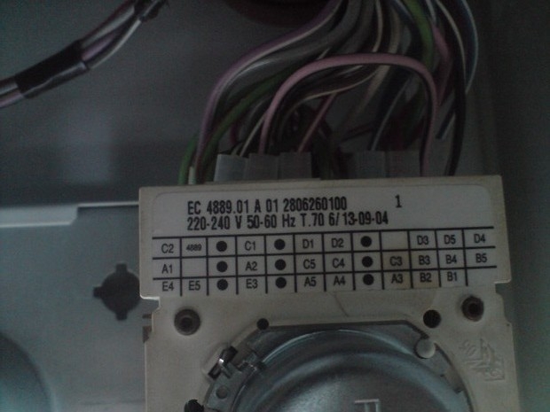

Здравствуйте!
Есть машинка Rainford RWM 6001 N практически новая, великие умельцы что то меняли и все провода которые повыдергивали из блока не записали и не запомнили где они были. В общем так они и не доподключены до сих пор. Есть ли вообще реальный шанс найти схему подключений этих проводов или электрическую схему на эту модель СМА или может есть идентичные похожие с этой машинкой схемы?
фотки приложу.
да и еще одно они ее включали с неправильно подключенными проводами, дыма не было, мотор целый, одно что меня смущает это может ли как то выйти из строя блок управления?
Заранее благодарен за любую информацию!
П.С. Честно сказать, боюсь включать пока на 100% не буду уверен что все на своих местах! потому что в этой области я не суперспециалист, да и район у нас далекий для сервисных центров.

Где те провода, что не установлены, на фото не видно.

Да я не уверен что и эти правильно подключены я ее сегодня забрал от телемастера (это единственная мастерская которая у нас есть улыбка ), но сейчас попробую подлезть, выложу что увижу!

я так посмотрел два провода висят от насоса на откачку воды, потому что насос отсутствует, а вот блок... если я его сниму и сфотографирую как подключены провода это как то поможет Вам? И у меня еще есть вот такой листок где от руки написано
" I ряд
-красный с зеленым,
-красный с белым
-белый
-красный с белым
-красный
и т.д. так 3 ряда, хотелось узнать можно их как то связать с той схемой

Судя по номеру командника, эта С/М клон -BEKO.

оно самое
  CABLE CONNECTION SCHEME-1.pdf  128.15 КБ  Скачано: 1189 раз(а)

Нашел не подключенный провод идущий от клапан холодной воды, розовый провод, он был подсоединен не на контакт, а между ними, получается он не был задействован вообще, а по схеме чуток не пойму.
И еще одно, объясните пожалуйста что и куда? например у меня все ножки обозначены B5, D4, C2 и т.д. а на схеме как то не так, где бы найти такую схему чтобы такие обозначения были? я так понял что контакт в кружочке 38 должен стоять на D1 а 38 на А1?
