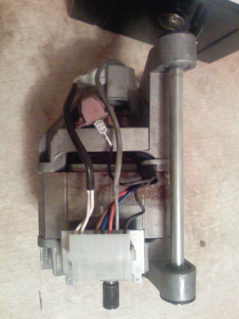

dorn, Прямо как то фото захотелось посмотреть !

dorn
Сообщения: 62
Сообщение #11 От 16/10/2009 22:45 цитата
фото чего?

Вот фото. Их есть у меня ( в смысле могу нашлепать мобилой сколько надо) Только непонял что чудного в нем. И бирки нет к сожалению.

dorn, А что за ржа на статоре ?Водичка лилась или от времени ?

Сообщение #18 От 16/10/2009 23:47 цитата
dorn писал:
Обычнейший INDESCO - стандартная болячка, ничего необычного улыбка
