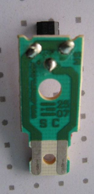

СМА АRDO TL 105 SX
20080306558-012980037-04
Машинка периодически не устанавливает бак под парковку, впринципе клиент и жалуется что допустим на двадцатой стирке машина вконце программы долго вращает барабан и не заканчивает программу грешим на датчик парковки у него схема распайки странная просто время чуть увеличивается получается после остановки и приходится подольше подождать но у них гарантия скоро кончается вот и боятся кто сталкивался с таким ?подскажите

Реч идет не о блокираторе а о датчике парковки ,машинка не всегда становится под парковку (когда открываеш крышку то створки люка иногда не попадают вверх а могут находится где угодно ), как допустим в ARISTONе вот люди и требуют что мол за это они переплатили. А когда стали разбираться с устройством датчика парковки то кажется распайка у него неверная, на магнит нет реакции привезли ещё одну убитую посмотрели у неё датчик тоже самое ,не может же и он с дефектом быть там стоит датчик хола на нем есть маркировка 723 схему пока его не нашли вот и хотим узнать может кто сталкивался с такой бедой .
  дат хола.jpg  21.63 КБ  Скачано: 1618 раз(а)

Распайка неверной быть не может - раньше машинка работала.

неспорю она и сейчас работает и даже без него ,как писал что попала ещё одна и распайка и показания датчика всё один в один, просто на такую мелочь не обращали внимания а вот людям именно расхвалили в магазине при покупке что в эой модели вот такая фишка ,скоро кончается год гарантии вот они решили от неё избавится чувствуется , пытались обьяснить что у них сервисное обслуживание но они сомневаются ладно это всё не то.,просто спорить не буду но у него получается должно идти питание и импульсы а у него если посмотрите две ножки замкнуты как же читать он будет ,думали фишку клемника перепутали но её по другому не оденеш а замеры на плате кроме что садится напряжение при его вкл нечего не дали, думали что начинае считывать импульсы при парковке но ничего нет. Вот и напрашивается вопрос работаетли эта система ? хотя нет была как то с парковкой крутила пока датчик не встанет на место.
