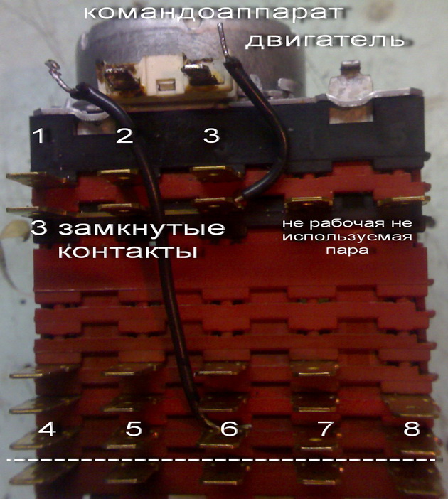

Доброго времени суток!indesit wgt637t вертикалка
двигатель 2хскоростной синхронный
2а клапана
механический командоаппарат
механический терморегулятор,термостат

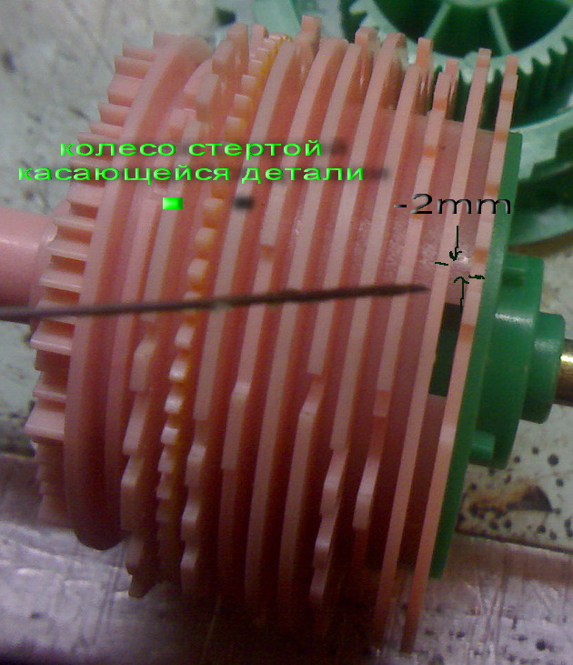

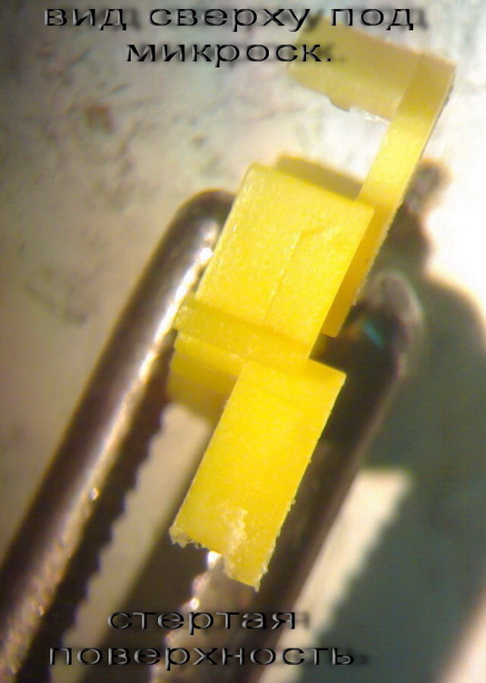

Имеет 2е полных программы,от 1 до 8-,стоп. и От 8 до 15 стоп.Начиная стирать от 8 выполняет все текущие действия как положено ,без проблем,доходя до 13 пункта,точнее до 13,5 останавливается и ни чего не происходит больше,по тому ,что осттанавливается двигатель,вращающий командоаппарат.Если ручку командоаппарата перешелкнуть на 1н пункт далее,то машина удачно продолжит,и завершит свою начатую программу.Перебрал и перечистил командоаппарат,ни чего это не дало. Есть подозрения,что стерта одна из деталей ,смотрите фото. Деталь была заостренная , и по мере износа,стерлась и теперь не точно попадает в свое место.Именно на 13 пункте на командном колесе есть зазубрины,в которые попадают толкатели контактных групп,и везде на командном колесе они находятся на нормальном расстоянии,кроме п.13.Там расстояние порядка 1-1,5мм.и не устев контактная группа включиться,не включившись,останавливается двигатель без дальнейших действий.На фото,так же видно, что 3 замкнутые контакты являются перемычками и к ним соединяется разъем с 4 я проводами,это 1н полюс двигателя, а второй-включается в зависимости от хода действия,то с 6-5,6-4,6-7,6-8 а от 6ого идет перемычка на контакт под 7ым,тот периодически замыкает (гр. контактов)с конт. ПОД 8ым. Вот об этой гр. конт . и идет речь. В нужный момент на 13,5 пункт,- разомкнуто все!!! И нет напряж. на двигатель. Может у кого есть мысли по этому поводу,кто то боролся и как победил???

Олег 8888, земляк, не мучай машинку.13 программа это остановка с водой при стирке шерсти, заложенная конструктивно. Один щелчек вперед - слив и отжим, два щелчка только слив. Функция несминания

Конечно. Это практически во всех машинках с мех. программатором так. Во-первых некоторые шерстяные вещи нужно сушить в мокром расправленном виде, а во-вторых представь - ты включил стираться махеровый свитер, а сам ушел в гости. А машинка тем временем постирала, слила воду и отжала твой свитер.Приходишь ты из гостей а в машинке комок шерсти вместо свитера. Так, что зря ты командник разобрал. Ну зато опыта набрался. И фотки через микроскоп классные
