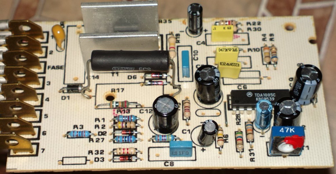

U96
Сообщение #40 От 17/03/2015 10:19 цитата
Здравствуйте.
У СМА ARDO WD 800 проблема с отжимом: барабан медленно раскручивается, максимальные обороты где-то 150/мин вместо 500, на 800 об/мин не выходит, продолжает крутить 150об/мин. Если её выключить во время отжима, при включении на том же месте она не может раскрутить барабан, только немного его наклоняет.
Год выпуска 1996, с.н. 961328577
Из того, что уже делал (и не помогло):
Родной кондер INCO 45m.d5as.25 25мкф (немного треснул корпус) заменил на отечественный аналог К78-98.
Перебрал командоаппарат, зачистил шкуркой контакты.
Перебрал, смазал движок, почистил и натянул ремень (теперь он продавливается пальцем где-то на 1 см).
В электронном блоке (фото приложено) заменил почти все электролиты, хотя на вид они были нормальные. Резистор R17 при работе сильно греется, без выпайки показывает 5.54КОм.
Вопрос: что там ещё могло сломаться, куда копать? Спасибо.
