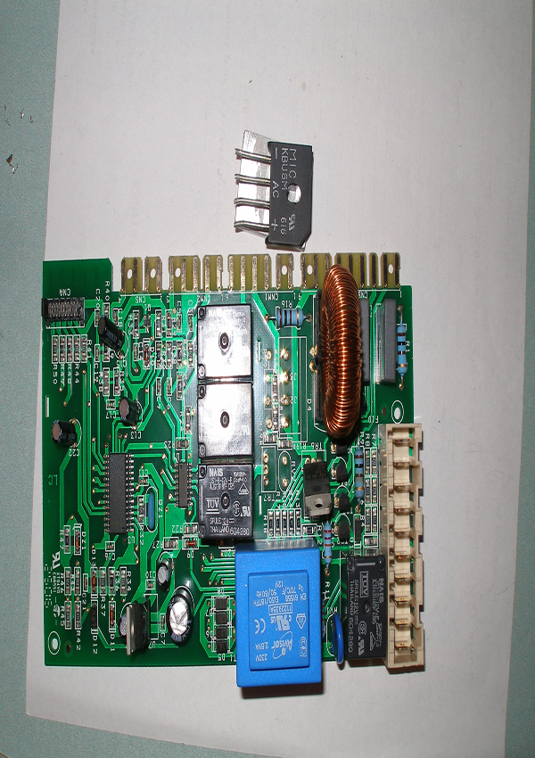

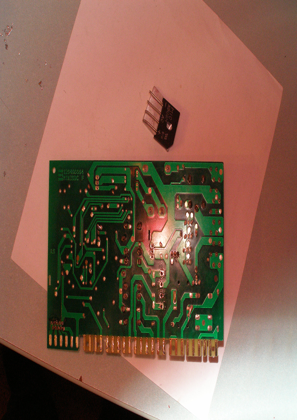

Добрый день. СМА ARDO FLS 105 S Модуль MINISEL 546079000 (1000) Сразу была причина такая не замыкались контакты на прессостате то -есть мембрана срабатывала но вода набиралась до критической точки и включалась помпа.Прессостат поменял, теперь всё срабатывает отключает воду, но не крутит двигатель и через время срабатывает помпа и показывает конец стирки. Двигатель подставляли другой тоже самое.

Пробит диодный мост.Больше не чего не нашел.

regiss,Может кто-то и брешет и С "залитыми" глазами ищет . Я написал так как есть.
  P1013704.JPG  556.11 КБ  Скачано: 2035 раз(а)
  P1013708.JPG  586.26 КБ  Скачано: 1997 раз(а)

DMITRIY19,если считаешь,что пробит диодный мост,то замени его,а там вино будет! улыбка Хотя вряд ли причина в этом.О результатах напиши пожалуйста.
ДОБАВЛЕНО 08/12/2010 00:22
Реле реверса двигателя хоть включаются?
DMITRIY19
Сообщения: 65
DMITRIY19
Сообщение #9 От 07/12/2010 23:31 цитата
Реле не срабатывает.Когда принудительно двигатель покрутиш руками тогда реле срабатывает.Если двигатель не трогаеш то как я и писал включается помпа и окончания стирки.Завтра поменяю напишу.

DMITRIY19, а как именно пробит диодный мост--звонится насквозь или наоборот не прозванивается никак?
DMITRIY19
Сообщения: 65
DMITRIY19
Сообщение #11 От 08/12/2010 13:16 цитата
grifat, Звонится насквозь третья ножка с плюсом.

Диодный мост заменил. И как говорил regiss, Оборвало термозащиту на двигателе. Поменял всё работает.Всем спасибо.
