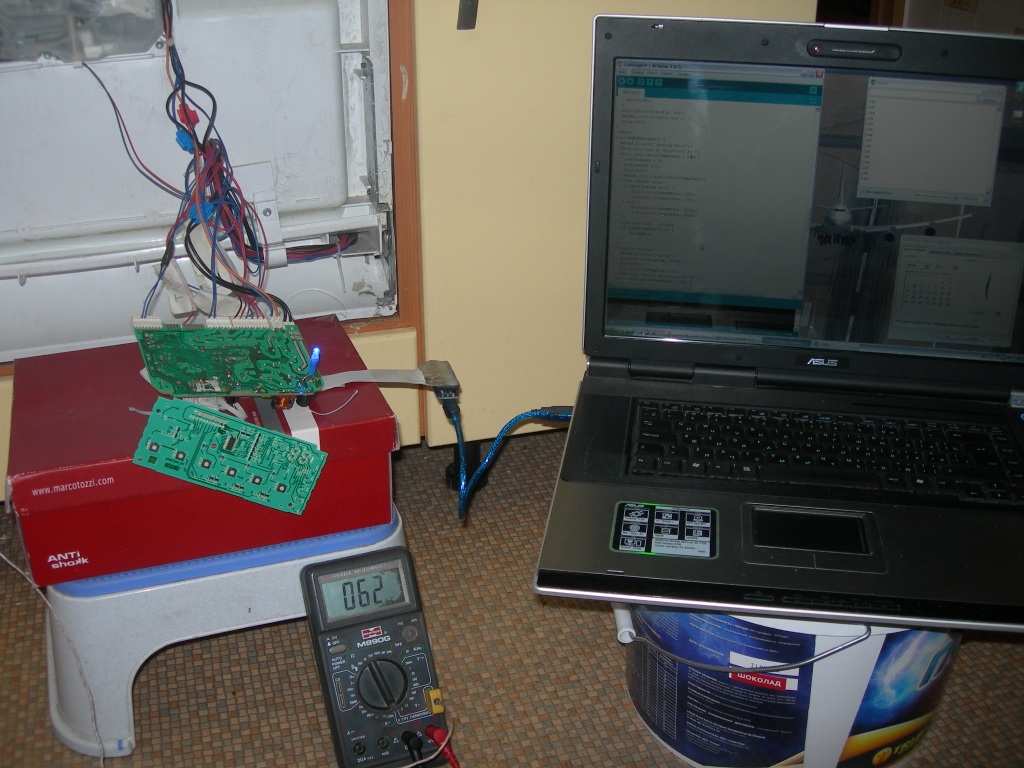

Приветствую!
Продолжаю искать причину неисправности в
ПММ Electrolux ESF 2410
Исходные данные:
- Машине 3 года
- работает на горячей воде (возможность предусмотрена)
- периодически, непредсказуемо, процесс мойки начал останавливаться, по ошибке "3 звуковых писка" и миганием светодиода "Программа". Тут же начинается резвый слив воды. Понятно бы вроде, что срабатывает защита от протечки. Если через некоторое время задать новый цикл мойки - всё работает, но через час-полтора - всё повторяется. Иногда цикл мойки проходит до конца, без остановок.
Вроде бы срабатывает датчик наличия воды в поддоне?
Вскрываем ПММ, видим следующее: Поддон - радикально СУХОЙ (!!!!!). Воды нет.
Принудительное нажатие на поплавок датчика воды в поддоне во время цикла приводит несколько к другому эффекту - сразу же включается помпа, начинается слив, но машина не пищит, светодиод 3 раза не мигает.
Таким образом, это не датчик протечки. А что тогда это может быть??? Модуль управления доставал, вскрыл, протёр спиртиком подмигивание, внешних повреждений не обнаружил.
Прошу Вашей помощи.
С уважением,
Максим.

Iceberg_1 писал:
Это ошибка ' 30 (протечка в поддон).
Iceberg_1 писал:
По моему тут и ответ !
Похоже, что дуркует цепь контроля в модуле или, не дай Бог, порт проца....
При поднятии поплавка срабатывает микрик, замыкает цепь сливной помпы, но проц об этом - даже не догадываеться ! (хотя обязан....)

Често говоря, ошибку должен показывать индикатор конца цикла, а светодиод "Программа" только помыргивать. Про три писка пока непонятно
cybe,
Так, стоп. Всё правильно Вы говорите! Машина останавливается с тремя писками и троекратным миганием светодиода "конец программы".
Светодиод "Программа" только помыргивает, как Вы описали.
Итак, ещё раз вскрыл и убедился, что ручное срабатывание микрика с поплавком НЕ ПРИВОДИТ к эффекту, описаному выше с троекратным миганием светодиода и писком. По замыканию микрика гаснет вся индикация и начинает работать помпа слива. Отпускаем микрик - помпа останавливается, цикл идёт дальше.
Таким образом, цикл останавливает что-то ещё, что вызывает индикацию и писк.
Куда копать дальше?...

Нет, я чуть выше подробно описал, как ведёт себя машина по нажатию микрика перелива - индикация гаснет и включается помпа. Стоит микрик отпустить - машина возвращается в цикл и работает дальше.
А проблема в другом - в произвольном месте цикл останавливается, с тремя писками и троекратным миганием светодиода "конец программы". Вывести машину из этого состояния можно только выключив питание. Ошибка возникает бессистемно, на любом из этапов цикла, в т.ч. на сушке. Отмечено, что короткие программы часто завершаются успешно, более же длинные - редко доходят до конца.
Ещё один момент - если произошла сработка и сделана попытка начать новый цикл сразу же - буквально в первые 10-20 секунд нового цикла машина вновь встанет.
Если же подождать какое-то время - шансы довести цикл до конца увеличиваются.

Да, но... по логике вещей - к порту подключен микрик в поддоне. Порт, отвечающий за микрик один, остался только один вопрос - ПОЧЕМУ на срабатывание микрика совершенно иная реакция?...
Стесняюсь спросить - схемой не располагаете?...
Спасибо!
cybe
Сообщения: 12800
cybe
Сообщение #19 От 01/03/2010 00:44 цитата
Допустим, микрик может и не сработать, а вот у проца хлюк появился недовольство, огорчение Схемы не даём, сами рисуем
Iceberg_1
Сообщения: 53
Iceberg_1
Сообщение #20 От 01/03/2010 00:46 цитата
cybe писал:
Тяк. Понял. Прослежу, куда идёт провод от микрика, разрисую схему обвязки. Может, "подтянуть" нужно будет куда, либо к Vcc, либо к земле...
