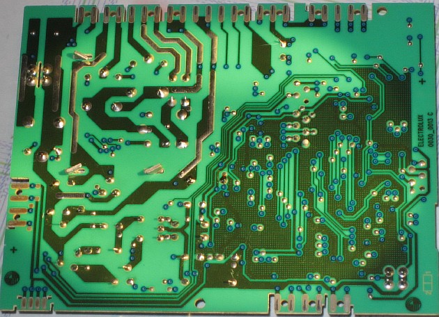

Поступила СМ Zanussi FE-925N prod.914756510|00, ser. 42601539. На модуле имеется лейба: PNC\elc= 914756510|00, MCF=1322511130-000, CCF=132191250-008
Модуль EWM1000+ на микроконтроллере EWM 1000 PLUS, WIA 30106, 3K085, CTCTPG0425. Передняя панель СМ DELTA 3 (без селектора) только со светодиодами. Вообщем суть такая: Тэн внутри замкнул и перегорел почти полностью, т.е. если бы не вторая нога он бы переломился.
После замены сгоревших резисторов R30, R32, R16, R27, R71, R91 машинка включается сама, закрывается замок, включается залив воды. Вода заливается до бесконечности пока не выдернешь шнур. Остальное после промеров вроде как целые. Залив воды реагирует только на прессостат, если вдуть в него до аварийного уровня. У кого-нибудь такая ситуация проходила, напрвьте что ещё может вылететь в этом случае. Может у кого нить имеется хотя бы функциональная схема для EWM 1000+ Спасибо.

Половина первички убита.Как вы думаете процу легко?

Rem49, ты бы меньше включал модуль, а проверил, или лучше заменил симисторы замка и клапанов, УЛН-ку U2. Раз R30, R32 горели, - то подумай куда тёк ток спаливший их. Ну и клапаны с замком проверь. ИИП полностью исправен?

Rem49, конечно труп проц. улн, кстати, тоже мертвая. улыбка

alexandr87, о трупости проца пока судить рано. УЛН-ка точно битая, раз сразу замок и клапаны включаются. Пусть сперва заменит УЛН, потом виднее будет. улыбка

стопыч, пусть снимет L3 и память и померит сопротивление на c18.

alexandr87, точно. Мож и действительно надо проц менять. Rem49, напряжения с ИИП в студию улыбка

Всем здравствовать. Заменил ULN 2004A на ULN 2003A другой не было. (по даташиту они взаимозаменяемы), заменил симистор клапанов на Z0607 (которые на платах EVO I). Написано можно заменить на семисторы Z0107MA/N, что это такое я не нашёл на него даташит, но это точно симистор (AC-Switch 600v, 0.2A). Сопротивление на конденсаторе С18 = 78-79 оМ. без ПЗУ и дроселя. После замены и восстановления таким образом схемы включил СМ и промерил на БП, на емкостях С34, С35, С28 напряжение 4 в. и сильно греется транс Т1 и греется процессор. Причём прилично греется. Симптомы остались те же, т.е. замок, клапан залива и появилось при закрытии замка трещание , потом треск прекращается и загорается лампа замка. Замок закрыт. Останавливается выдергиванием вилки из сети. Короче как некоторые товарищи предсказали капут процу, так оно и есть. Он меня сегодня достал - вхолостую пропахал этот модуль. Вообщем я сдался. Может кто подскажет, где в Казахстане можно найти такой модуль, чтобы предложить клиенту или в Новосибе? Всем спасибо за помощь. Тему закрою.
