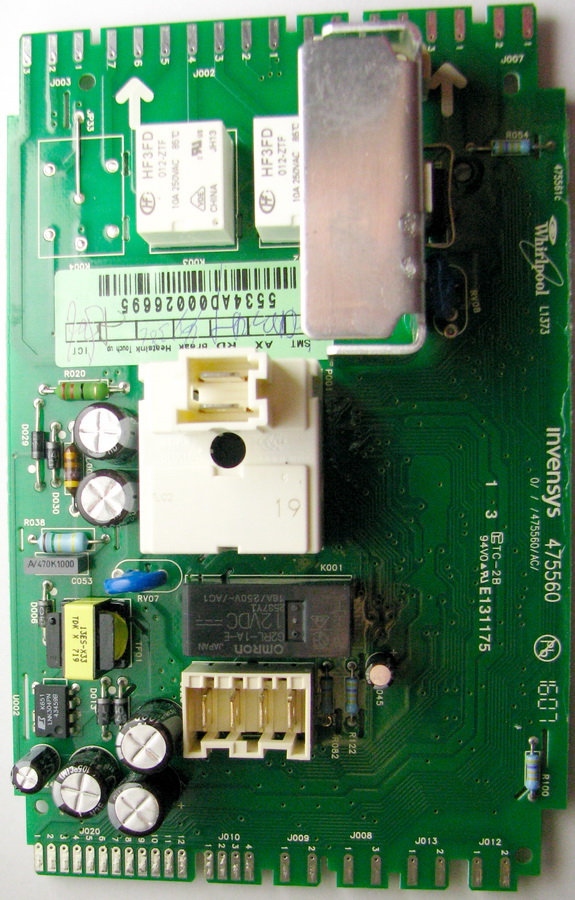

Приветствую Вас Уважаемые!
Может у кого была такая ситуация-СМА Whirpool AWE 6514 s/n 859365110040 340710018712 практически новая...
Ситуация такая:
Стирка начинается как положено, спустя минут десять(как тэн включается)машинка полностью отключается, всё тухнет, спустя несколько сек. включается и идёт дальше несколько минут,затем глю-по удалению глюк учащается(время в работе сокращается)
Тэн, термистор, на плате чисто, реле-всё внорме...
бяка
С уважением, Виктор.

Замеры напряжений, в тот момент - в студию...

У меня проблема появляется при выборе программы с температурой 95 и 60 градусов. Машинка выключается и через 2-4 сек. включается, при этом "дергается" мотор, и так пока не выключишь на 10 мин. Она остынет и потом опять нормально стирает. Но когда я вытаскиваю модуль, чтобы при работе снять замеры, то вся стирка ,неважно на какой программе, проходит нормально ,без выключений. Выходит, какая-то деталь перегревается и коротит. Менял електролиты ,сопротивление 22 Ома на входе БП. Снял лак со всей платы для большего охлаждения, ставил радиатор на проц-все это лажа, ничего не помогает.
Вот и хочется услышать,вернее прочитать,мнения по данной проблеме.

Действительно паровоз решил проблему просто.Но мне кажется что я решил проще,немного нестандартно, как у паровоза, но надежно. Я вынул симистор управления двигателем вместе с радиатором и закрепил радиатор в стенке, которая закрывает отделение с платой от бака. Места там много,хватает.Ну конечно хорошо изолировав.
Именно радиатор симистора и является основным излучателем тепла.Проц естественно немного нагревается но тепло из радиатора его окончательно добивает.
Машинка прошла неоднократную проверку. В понедельник еще поганяю и отдам клиенту.

Проделывал все два варианта(охлаждение проца. и вынос симистора с радиатором-и всё со смытым лаком)=ДАРОМ!!! бяка

Проследи ,где обрывается питание. Возможно и фильтр помех и УБЛка буровит. Ну , как-то так.

Пришла на ремонт машинка Whirlpool AWE 6415 с аналогичной проблемой - выключается при нагреве,через полчаса работы, и сразу включается. Я к ней и со знанием проблемы переставляю симистор с радиатором. И, БОЛЬШОЙ ОБЛОМ.
Копаю дальше.

mennen, ,проблема в перегревании проца,дешовый способ ставь кулер

Продувал я проц холодком-ДАРОМ...Достала она меня-буду ставить новый модуль(клиент созрел...), а я ему, у него дома, уже надоел.....

Теска,а проц. хорошенько пропаять пробовал?
