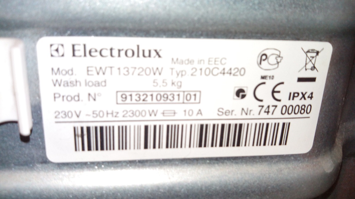

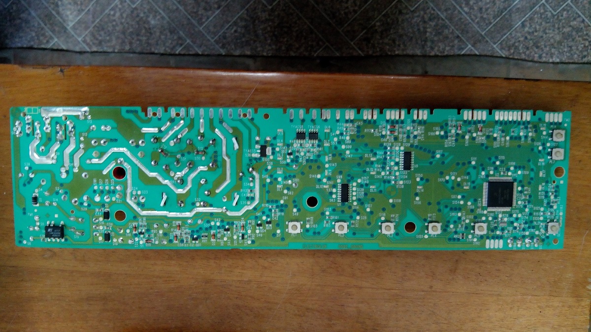

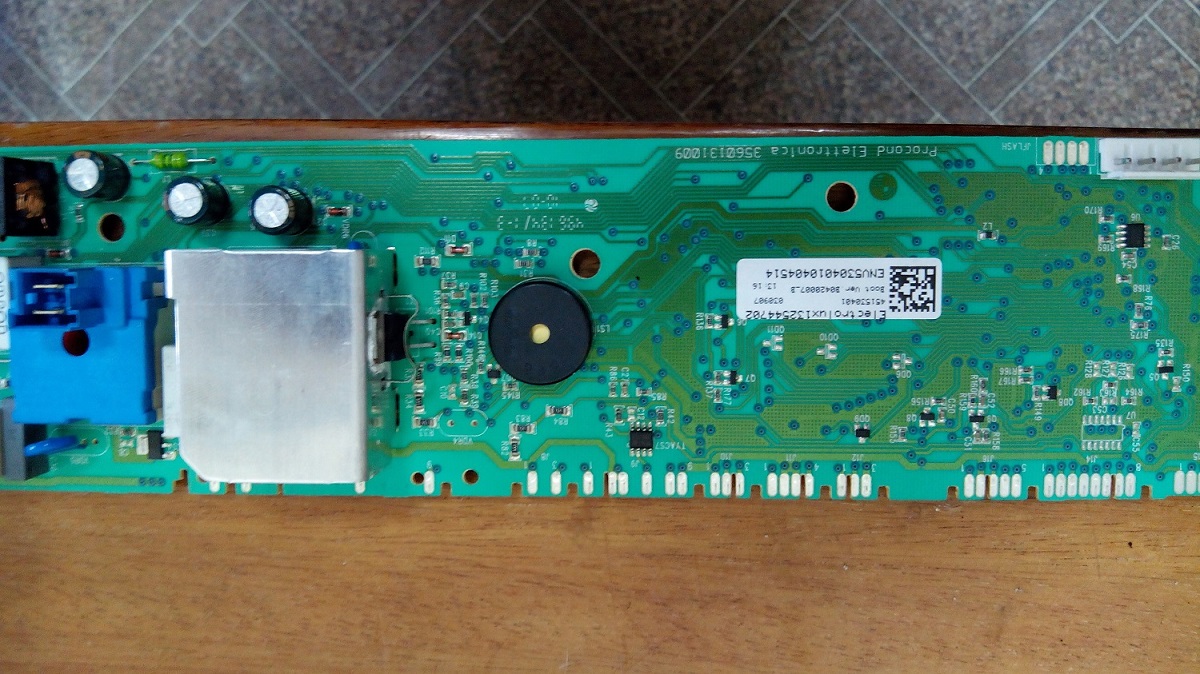

Приветствую Вас уважаемые Гуру!
Данные на фото....
Прошу помощи-достала меня в корень....может кто попадал на такой трабл!
По началу была в обрыве катушка тахо(заменил) цепь осталась цела....погонял на сервисе-всё ОК! Спустя неделю клиент отозвался-рванула с места....! Забрал проверил-всё походу цело....гоняли три дня подряд на разных режимах-хоть бы хны...с**а... бяка отдали назад, чтобы человек ганял-через недельки две опять ни стого ни с сего-рывок-забрали ,погоняли-споймали(стал мотор рывками идти?)-Мистика или я НУБ в люксе!?
магнит на заклёпке, тахо 140Ом.Подкидывал другую плату-гоняли всё ок!
Спасибо всем откликнувшимся!

Сообщение #9 От 16/10/2014 01:29 цитата
Пистоны по цепям тахо и управления двигателем. Поэтому и плавающий. Была такая история...

Виктор Raven, пистоны можешь обойти перемычками

crush писал:
Зачем лепить перемычки? - подозрительные "пистоны" можно просто пропаять (определенным способом).
По мне, - так осцил тут в помощь, и то не факт что с ходу "возьмешь".
