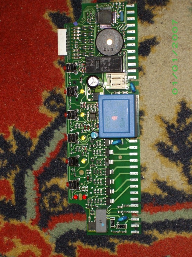

Случился перепад напряжения. Машинка при включении издает бас большого трансформатора, на индикаторе горело: LL . Периферия при обзвоне вроде бы в порядке.
Вскрыв плату управления стало видно сразу, что транзистор Z0S Y248 в середине зияет дырой с нагаром.
Фото прилагается(из-за ограничений форума фото ужасно, но вы можете скачать отсюда: http://zalil.ru/30963346 ).
Выше него небольшие сопротивления на взгляд через лупу с поврежденной маркировкой, но мне сказали - скорей они отпаяются при нагреве чем маркировка слезет. Не пропечатались возможно(при замере на плате показывают 7,53 кОм).
Мне посоветовали в замену транзистора :
2SA1182 или 2SA1588 500ма 150мвт B=70..140. 200мгц
PNP
или BC847B Но это не гарантировано подходящие транзисторы.
Если кто-нибудь имеет даташит или опыт ремонта данной схемы прошу помочь.

сгоревший z0s y248 соседние z7s y244

Сообщение #13 От 04/05/2011 09:36 цитата
vtrcmert писал:
Хреново смотришь ! злость
Есть ещё одна аналогичная цепь.
Но для особо "одарённых" покажу кусок схемы.
vtrcmert
Сообщения: 11
Сообщение #14 От 04/05/2011 15:04 цитата
regiss писал:
Спасибо за схемку) Да есть через один z7s y244 точ такая же цепь подключения как и у сгоревшего симистора. Прям рядом с синим блоком преобразования напряжения есть z0s y248. По нему собственно и опознавал сгоревший элемент т.к. тот был сильно поврежден.

Сообщение #15 От 05/05/2011 14:49 цитата
vtrcmert писал:
Если горит LL и после 0,5 сек. не загораеться номер программы, и при этом из П/М раздаються звуки, то 99,99% проц - труп.

Прошу прощения перевернутая LL т.е. нижняя часть в обратную повернута.
Выяснили что на трансформаторе(синий блок) входит 220 а выходит не 12 а 10.6 стали звонить коротыши - нашли 1 резюк (между конденсатором и 8 лапым чипом) который на прозвон давал 30 ом. Отпаяли напруга поднялась до 10.8 в выхи будем искать дальше.

Сообщение #18 От 06/05/2011 19:38 цитата
vtrcmert писал:
Вообще то он должен быть 22 ома. Так, что припаивайте обратно.
А чего ты прицепился к питателю 12 вольт ? Он же только для реле ТЭН.
А ей "по барабану" что 12 что 9,5 вольт.
Ты должен смотреть, получает ли проц 5 вольт.

Сообщение #19 От 06/05/2011 20:32 цитата
Мы предположили, что 10 вольт для реле маловато и потому оно трещит. И помимо этого при таком низком питании может глючить все. В компе если 11 вольт, вместо 12 то уже беда. А тут тоже процессор и подобная начинка.
4949ed может при столь низком напряжении(низкое напряжение из-за высокой нагрузки или коротыша) просто не отработать требующуюся задачу т.к. всю мощность забирает другой потребитель(коротыш).
Иными словами грешим(и надеемся) на то, что мало вольт и мало ампер для нормальной работы.
Простите вы не могли бы всю схемку скинуть, чтоб мы завтра еще чего-нить "коротящего" не отпаяли? Будем очень признательны.

Сообщение #20 От 06/05/2011 20:48 цитата
vtrcmert писал:
Так про питание проца я пока не услышал ни слова...
vtrcmert писал:
Мерите вольты и амперы совсем в других цепях...
vtrcmert писал:
Так это же заводская схема, "скинуть" кому то, это то же самое, что "сбыть" краденое....
