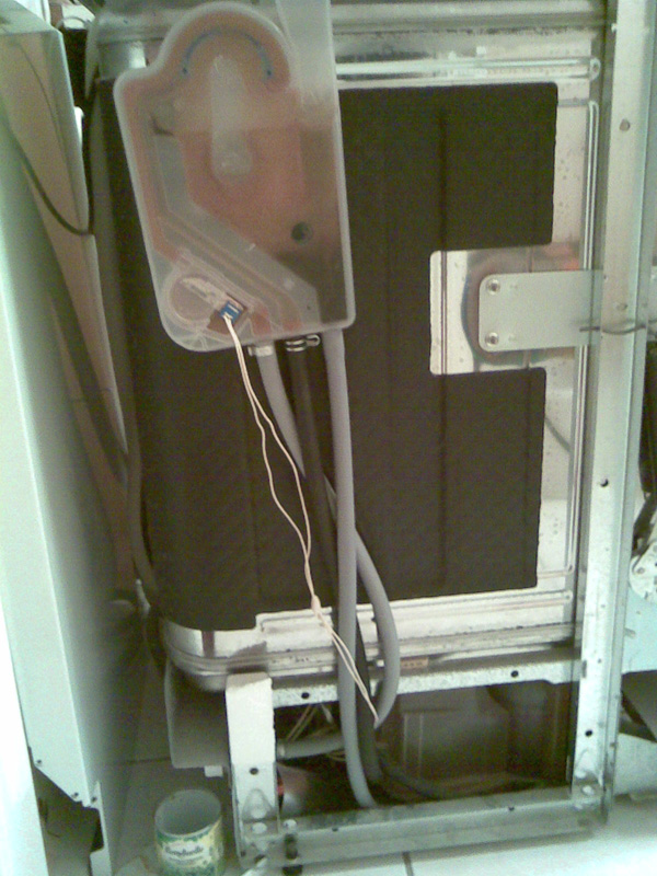

ПММ Indesit IDL-40 при запуске заливает воду и выдает ошибку 05(засорение фильтра) (мигают 1 и 3 светодиоды), затем сливает воду. При повторном запуске все ОК. Фильтр на дне машинки чистый, где что еще почистить? Если можно - показать на фото замешательство
  Фото032.jpg  224.11 КБ  Скачано: 1676 раз(а)

Читаю в инструкции:"Если машина заблокирована и часто мигают индикаторы 1 и 3, это означает, что фильтр засорен крупными пищевыми отходами. Выключите...промойте...поставьте и будет вам счастье". Но нет :-( Сегодня снял емкость для соли (на фото она внизу), промыл ее, все шланги, какой-то клапан сбоку на этой емкости - эффект нулевой, запустилась только с четвертой попытки :-(.
ДОБАВЛЕНО 20/06/2011 20:36
Как она вообще может определить засоренность фильтра в процессе заполнения водой? Ведь циркуляционный насос еще не включался? Или тут косяк с насосом?

skander, ...у тебя проблема либо с air breath assembly, solenoid valve or timer...
