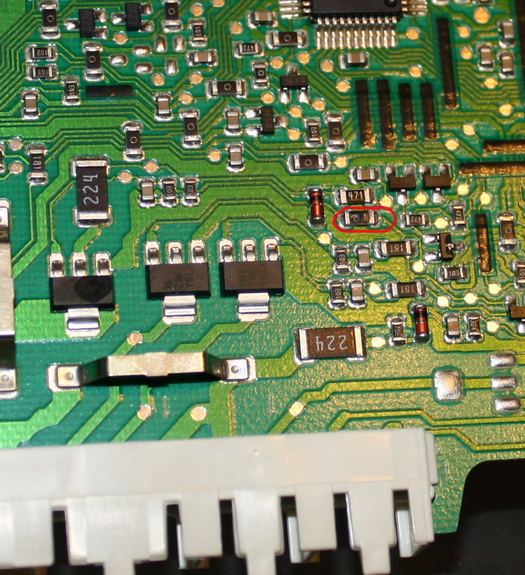

СМА bosch WLF 16260OE Помогите опознать резистор.

Сообщение #1 От 09/09/2011 18:54 цитата
После того как у клиента крякнул тен, они её ещё долго терзали и затерзали. Тен пробило на корпус, оплавилась изоляция провода питания тена до эл. модуля и провод заземления, плюс сдох модуль. Уж не знаю труп ли они или можно его поднять. Помогите опознать резюк. У кого было аналогичное? Есть шансы что проц. жив?

Сообщение #2 От 09/09/2011 19:04 цитата
protex, А в других подобных цепях такой не стоит??
Порты по питанию проверь проца..........

Сообщение #3 От 09/09/2011 20:29 цитата
protex, у тебя левый на картинке сим со снятой крышей?
Резистор 181

Сообщение #4 От 09/09/2011 21:47 цитата
Судя по фотке дохлый не только сим но и транзистор? правее и ниже сгоревшего резистора

Сообщение #6 От 09/09/2011 21:55 цитата
При таких симптомах :
protex писал:
Мне чаще всего попадаеться такая картинка :
Симистор - резистор - цифровой транзистор - порт проца (ПРОЦ).
Итог - УТИЛЬ !
