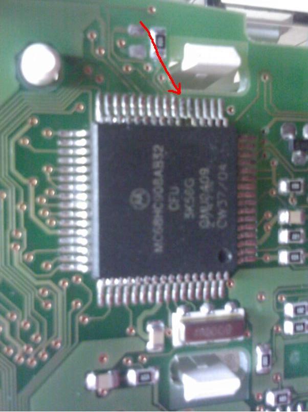

Доброго времени суток!
Клиент приволок в мастерскую модуль, с самодиагнозом "не работает, залили водой". При визуальном осмотре обнаружил отгнившую от коррозии ногу проца motorolla MC68HC. Насколько я понимаю, прошивка в этих модулях прямо в проце отдельной микрухи EEPROM нет? Что-то читал на форуме про капризность программирования моторолловских процессоров, сам пока не шил, но в контору планируется приобрести проггер, вот и думаю может начать с чего попроще?

Восстановить контакты от отгнивших ног можно - тонким зубным бором аккуратно снимают пластмассу над отгнившими ногами до оставшихся контактных площадок, а затем восстановливают связи тонкими проводниками

Cybe: Я и не заявлял вроде что дока в прошивке... Вопрос вопчем-то и заключается в том, насколько реально слить прошиву из проца с подобными повреждениями с учётом этого самого "звона", т.е. капризности его. Вот Вы первую микруху помните какую шили? Начинали с чего? И чем это продиктовано было: необходимостью насущной или принципом "от простого к сложному"?
РАВ: Спасибо, если вариант с заменой и перешивкой не удасться реализовать, пожалуй попробую этот метод, терять тут особо нечего, а новый модуль - 13500!!!
