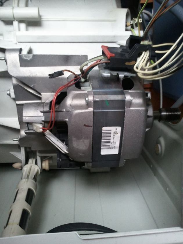

arturSS
Сообщения: 75
Сообщение #20 От 09/07/2011 21:33 цитата
двигатель такой
