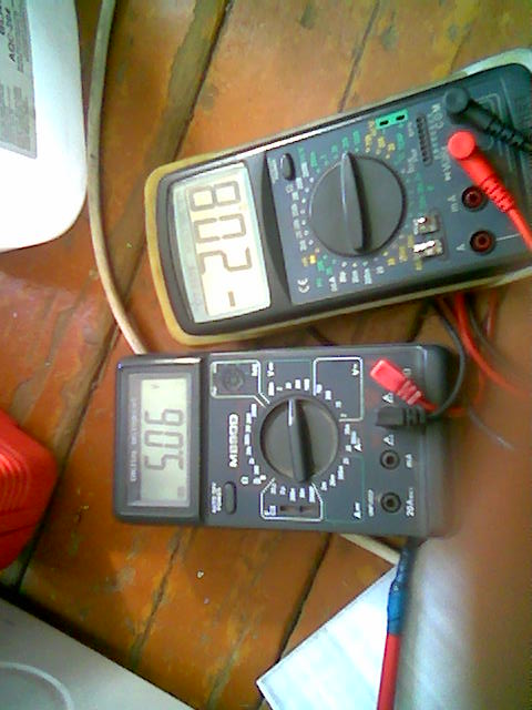

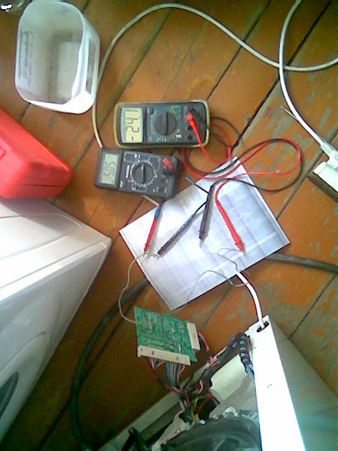

Вообще-то машину сдали из-за того, что не вращался таймер. Вышедший из строя двигатель таймера я заменил, но во время проверочной стирки заметил, что при постукивании ручкой отвертки по блоку управления во время отжима машина вдруг перестает отжимать и возвращается к раскладке белья. Выяснилось также, что тряска во время отжима приводит к тому же. То есть отжим затягивается до тех пор, пока машина не разложит белье настолько идеально, что почти не будет никаких вибраций.
Было подозрение, что "отлипают" контакты реле. Оба реле я сразу заменил, хотя и снял их с БУшного блока. Не помогло... Также пытался сымитировать "отлипание" контактов реле, разрезав дорожку(8-й контакт разъема CNA, ведущий к якорю) и вытянув длинные провода наружу. Оказалось, что при кратковременном размыкании проводов, ведущих на двигатель, вышеуказанный дефект не проявляется.
Проверил наличие напряжений 24в (на транзисторных ключах реле) и 5в(на ногах процессора) - значения при тряске не изменяются.
Заменил кварц, - никакого результата....
Также при помощи длинных проводов и перерезанной дорожки кратковременно разрывал соединение с таходатчиком - неисправность опять не проявлялась, программа нормально шла дальше.
Про то, что все пропаял, можно было бы и не говорить.
Важный момент: обнаружил, что на реле реверса во время тряски пропадает напряжение. Также пропадает управляющее напряжение на соответствующем порту процессора.

Сегодня тестером ( на пределе измерения 200 Ом) подпаялся к нормальнозамкнутым контактам обоих реле и постучал по модулю. Прибор показал, что контакты все-таки кратковременно отлипают ( в момент постукиваний показания прибора начинают "скакать").
