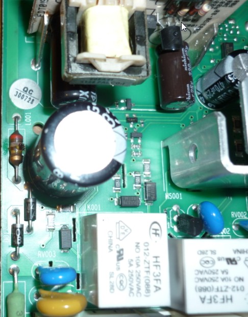

На вход импульсного источника питания попала вода, в результате сгорел резистор. На плате он обозначен как L001, с одной стороны красная полоска с краю, с другой вроде коричневая. Буду признателен если кто подскажет номинал.

kiaceed, это не резистор...

К.з. после L001, между дорожками прогар на плате.

Так устраняй к.з. и ставь новый L001 . Что думать то или другой вариант посоветовать ?

Или L00x. Лишь бы L соответствовала.

Инсталлировал новый L001, устранил прогар. Всё работает (повезло), всем спасибо.
