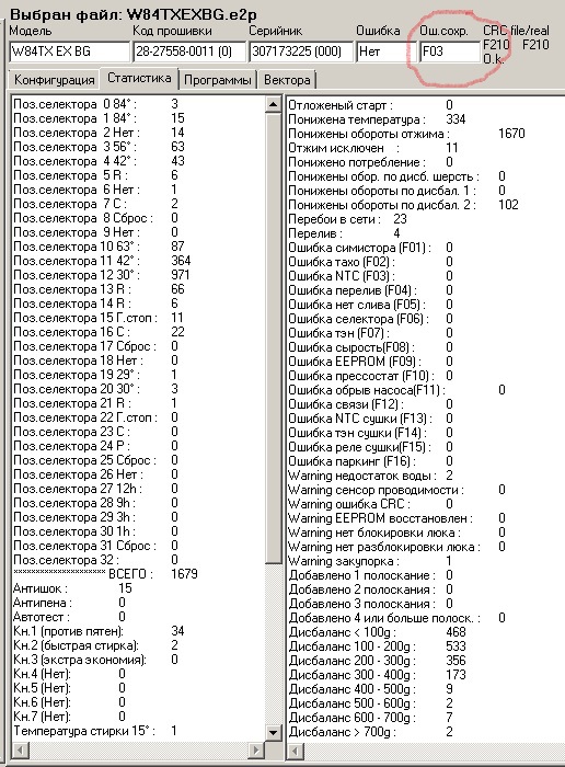

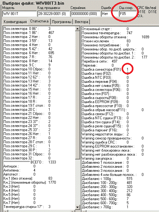

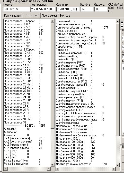

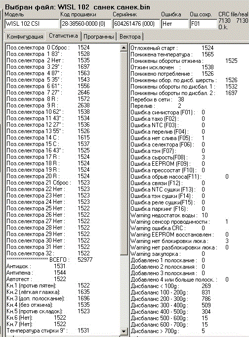

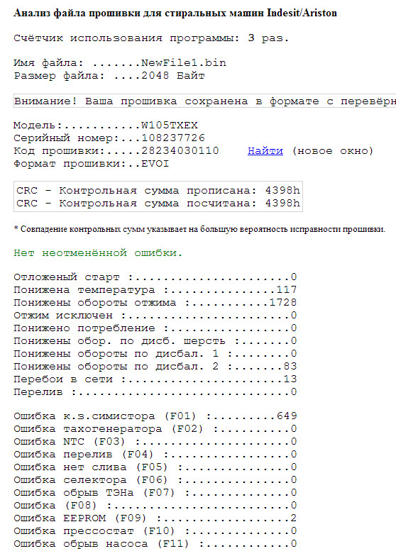

surik_09, У тебя ошибка F01, а в статике ооочень много раз: УБЛ не срабатывала, и были скачки напряжения.

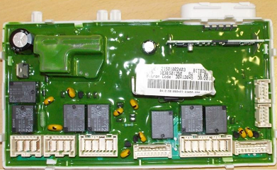

Парни, киньтесь, плиз, прошивками на WISL 62 CSI. Родная - битая, пынц не записали. Та, что была под рукой работает без нагрева, хотя ошибку NTC видит, если обрываю или корочу.
  wisl62csi слитая.rar  2.29 КБ  Скачано: 398 раз(а)
  WISL62 ручная.rar  2.19 КБ  Скачано: 411 раз(а)

Парни, спасибо, подошли все!!! После перебора прошивок, перекидывания проца с донора и долгих издевательств над модулем увидел, что приперли морду с селектором температуры, перекинутым в "снежинку" (голая плата без панели). Мля... Спасибо всем!

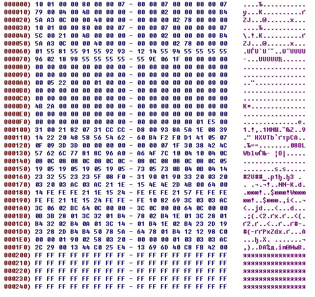

Yo_Yo, 254297 'Эл. Модуль+ПЗУ (module not block drum), зам.091907, 143056, 143057, 144667, 145384, 259941
143056 Эл. Модуль Без ЧИПа (унив.), зам.091907
Сейчас модули универсальные едут с sw-9,21 и работают без проблем.
Думаю, что проблема в другом.
Прошивка не причем.
 Размер файла:  272.12 КБ
 Просмотрено:  390 раз(а)

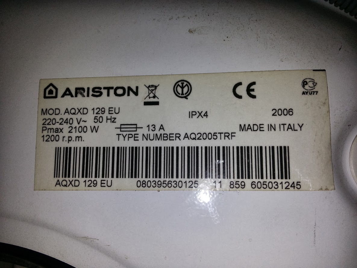

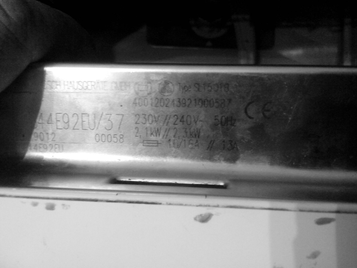

Парни, всем привет.
Прошу помочь с прошивкой для ПММ, шильдик на фото. Память StM 93С56, прошивку слил, одни нули.
prs
Сообщения: 838
Сообщение #72 От 17/12/2012 22:03 цитата
mr.black, Личка
mr.black
Сообщения: 986
mr.black
Сообщение #73 От 17/12/2012 22:34 цитата
Спасибо, сейчас попробую. Я сейчас внимательно присмотрелся, в начале слитого файла есть какая-то мелочь.
mr.black
Сообщения: 986
mr.black
Сообщение #74 От 17/12/2012 23:56 цитата
Всем спасибо, вроде пошла плата. Завтра с обвязкой проверю.

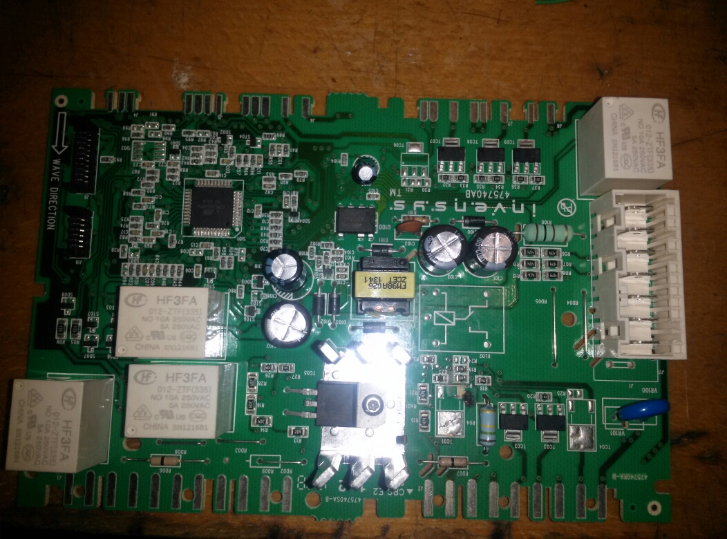

Всем добрый вечер. Помогите пожалуйста с прошивкой на Candy G04 W 264 (прод.код 31003512, модуль Invensys).
Родной нет (после взрыва семистора и, как следствие, выхода из строя процессора).
