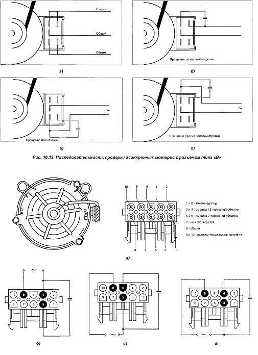

Зашел клиент, попросил помочь подключить мотор, чтобы работал на высоких оборотах (какой-то станок хочет сделать) С какой машинки мотор не знает. Колодка у него такая, как на картинке. Я сто лет уже с такими не сталкивался. Кто помнит куда подключать конденсатор, куда сеть?

1- общий сеть, 3-4- отжим.

некрас, а кондер куда?

Мелиор, совсем заработался улыбка Кондер между 3 и 4. Провода от сети - один к 1 (общий), второй к 3 ИЛИ 4. Подключение к 3 или 4 равнозначно, меняется только направление вращения.

в таких ситуациях я смотрю при какой комбинации мейший ток берет, ибо обмотки не равнозначны, скорей удаляйте тему

Dima700926, а я думал кондер между первым и либо с 3, либо с 4, не на тот, на который вторая сеть

Мелиор, подниму опять тему. утром привезут мотор и надо по быстрому перекинуть два разъёма местами. двигатель который привезут вот с таким разъёмом. А надо его перекинуть на такой разъём как у Мелиор. Оба мотора Индезитовские.Может у кого распиновка есть,чтоб мне времени не терять. В своих записях было где то-не могу найти что то. недовольство, огорчение

подключить мотор
  1.jpg  66.04 КБ  Скачано: 1825 раз(а)
  2.jpg  60.64 КБ  Скачано: 1767 раз(а)

В асинхронных двигателях сеть между общим и рабочим , а кондер между рабочим и пусковым. На стирке обмотки намотаны одинаково как реверсивные, поэтому без разницы как подключается, меняется только направление вращения, а вот на отжим важно поключить сетевой провод именно от рабочего с кондера. Если не правильно, будет "слабое" вращение не в ту сторону. Сопротивление пусковой обмотки всегда больше. Вдруг Вашего случая нету на предыдущих схемах.
