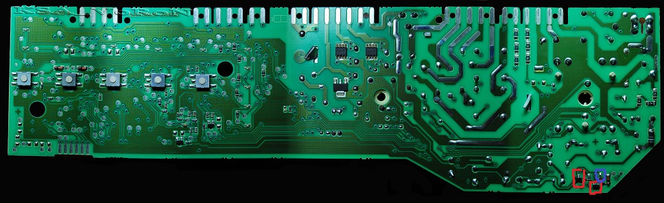

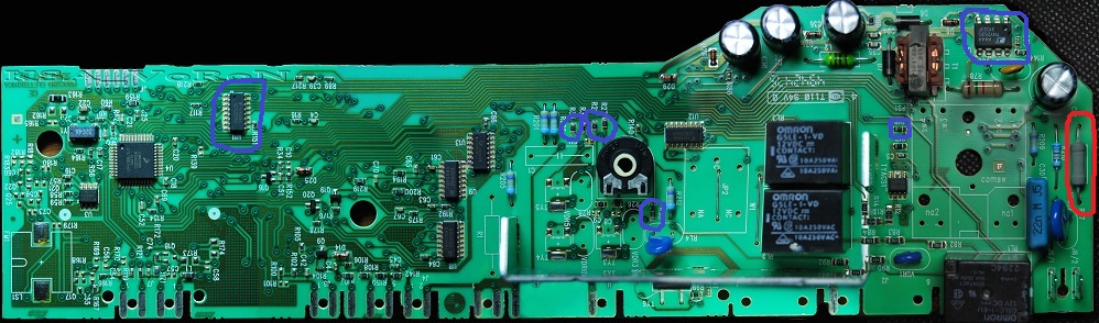

Вопрос заключается в опознании деталей.
Синим цветом выгоревшие ивестные деталюшки, красным цветом те которые не удалось опознать. В чем собственно и проблема, просьба опознать.
  EWM 1000 (тыл).jpg  143.75 КБ  Скачано: 636 раз(а)
  EWM 1000 (фронт).jpg  164.39 КБ  Скачано: 585 раз(а)

Awtoelecktrik писал:
Q7 - ВС817-25L
Q8 - ВС817-25L
R77 - 100 Ohm 3W (разрывной)
После стольких выгоревших, пологаю, что 99% - замена проца.

Сообщение #5 От 30/01/2013 23:43 цитата
Все нормально, контроллер превратился в малогабаритный нагревательный прибор с током потребления 1.97 А.
PS Прошивочку его найти где нибудь можно?
