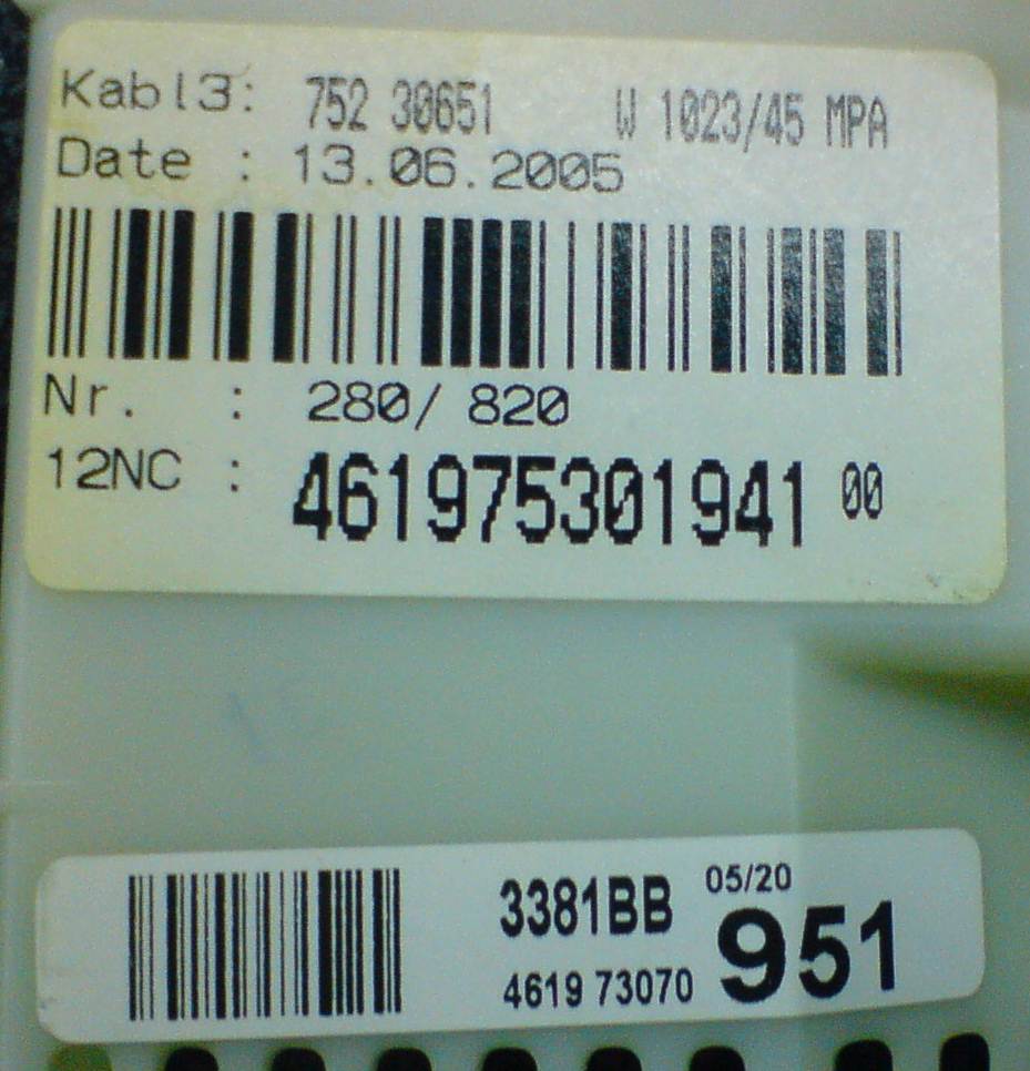

Stas13
Другой информации нет.

Stas13
На самой машине неостолось шидьдиков, у хозяев гарантийный талон или инструкция не сохранилась.
Если это был намек на чтение и заливку новой прошивки, для этой платформы нет возможности, прийдеся проехаться к знакомому. |

| Stas13 писал: | | Доброго времени суток, СМА Whirlpool AWT 2295 12nc:46197530194100 | Это неправильный прод код для машинки. Прод. код должен начинаться с 85.......
Для AWT2295 существует 6 модификаций. Это так, для общего развития
ДОБАВЛЕНО 30/01/2013 00:29
Т.е. она сначала три раза крутит, потом три раза набирает,сливает? Очень похоже, что модуль тебе все-таки придется менять |
Stas13
| я может неправильно объяснил, название с машины а 12NC сплаты он на фото пост выше ,прошу прощения за путаницу. |
