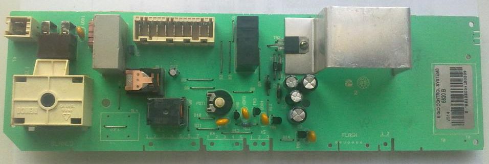

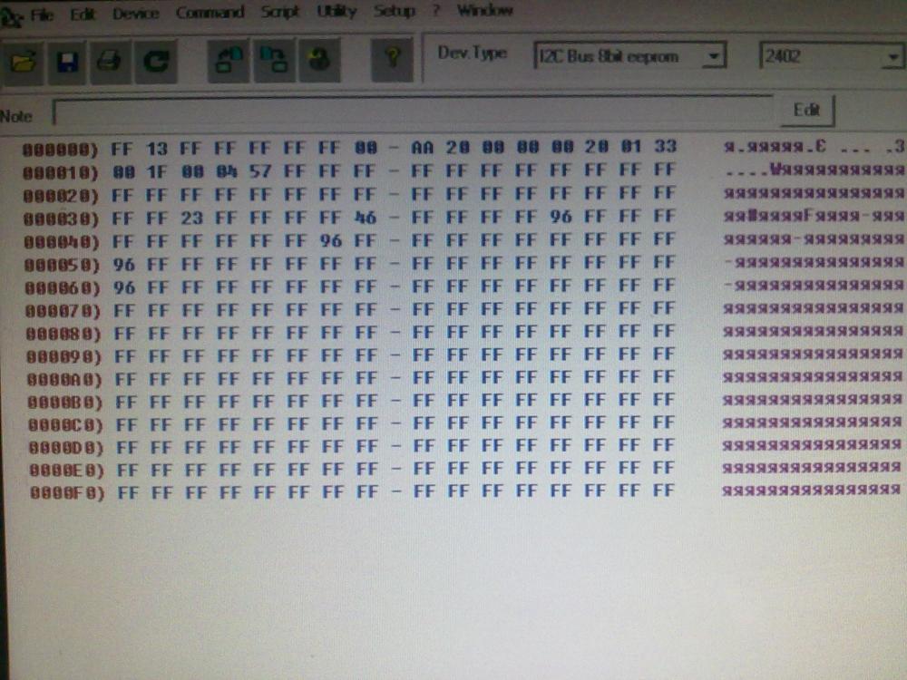

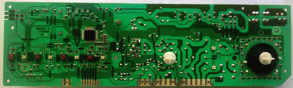

CMA Reinford 1210 ND. Состав;проц. NEC 078F9177A 0327kp024,eeprom 24c02n.Надпись на плате;E.G.O. control system 6820.B Remco CI 680005 S0 M1.Клоны за видимым исключением-отсутствие регулятора оборотов двигателя при отжиме:Vestel WS 1037,Orion OMU800V,Rainford RWM 1051ND.СМА пришла с неисправностью;все этапы стирки проходят нормально но после слива не включается режим отжима.Индикаторы, ошибки не показывают. Выявлено;утечка тена на корпус,пробой семистора TR1(ZD607M) по управлению замком люка,подгоревшие контакты на реле RL1 - Устранено. В итоге;люк блокируется сразу при переводе командоаппарата на любую программу,при отдельном режиме-отжим после кнопки старт включается помпа и работает по времени до окнчания режима-отжим.С проца нет команды на управление реле включения двигателя,на выходе семистора TR2( BTB 16)-управление оборотами двигателя 100v. Индикаторы, ошибки не показывают. При полоскании и любой программе стирки;после кнопки старт включается на 5 секунд первый впускной клапан после его выключения включается второй впускной клапн и работает до получения требуемого уровня воды.Срабатывает реле включения двигателя(3сек.)при этом падение напряжения на выходе TR2(BTB 16) до 0v,на его же входе кратковременное падение с 220 до 200v.Так повторяется дважды после чего индикаторы готовности и окончания программы моргают постоянно,в остальном тишина. Было проверено;питание модуля 5v,24v норма пульсаций нет, TR2(BTB16) путем замены на новый, двигатель с таходатчиком подстановкой с рабочей СМА, ТЕН, датчик температуры, пресостат, замок люка,командоаппарат-разобраны и почищены, прозвонил их цепи исполнитель-управление-проц. Делал сброс-обесточил СМА, командоаппарат на слив, нажать старт, подать питание,удерживать старт(5-10сек.),загорается индикатор готовности,обесточить.?! Результат тот же. В инструкции пользователя по полученной индикации определить код ошибки не представляется возможным. После определения процессором ошибки снял информацию с eeprom, содержимого не понял с данным модулем опыта работы не имею. Вопрос-какой код ошибки показывают индикаторы, можно ли идентифицировать код ошибки по содержанию eeprom в этих модулях и куда еще мать ее рыть??? Фото модуля, индикации ошибки и содержание eeprom вылажую ниже.

Сообщение #5 От 22/02/2013 00:14 цитата
lapshik, по твоим замерам - обрыв в цепи двигателя получается, а ты прошивку смотришь. Да и питание проца надо бы посмотреть в работе, а не на столе.
lapshik
Сообщение #6 От 22/02/2013 10:14 цитата
Змеры напряжений производились на модуле подключеном к СМА. Питание процессора при включеной программе 4,98v. Еще раз прозвонил цепи двигателя- норма.
ДОБАВЛЕНО 22/02/2013 11:30
Писал выше; при включенной программе "Отжим" не срабатывает реле включения двигателя, нет команды с проца на управление.
