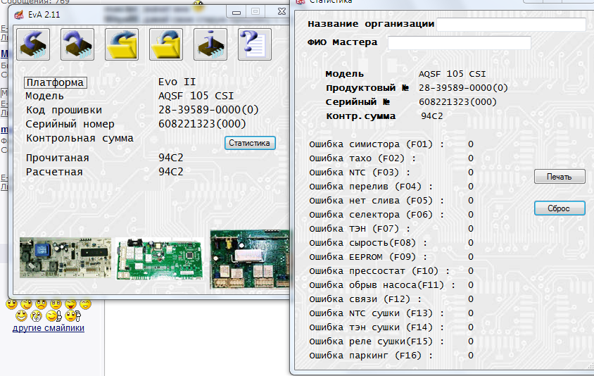

СМА Ariston AQSF 105 нет индикации sn 608221323*80395890100 модуль evo 2 обычный,прошиваю под другую морду работает,грешу на прошивку,если нет то проблема в самой морде,кто подскажет в чем дело? Прошивку могу показать

Mitya80, Ну дык ,а морду кто прошивать будет?

Я прошивал морду от аквалтиса с дисплеем поником ,здесь по такой же схеме?

crush, Ты что именно предлагаешь прошивать на сегментной плате, а? там то нет EEPROM

crush, Буковка F говорит о варианте сегментного дисплея, а D - дисплей LCD......
Mitya80, Забудь, и читай ранее, написанное...

Сообщение #8 От 03/06/2013 12:51 цитата
вот фото морды

Сообщение #9 От 03/06/2013 12:57 цитата
mas-ter, значит мне упс!
Mitya80, давай свою старую прошивку с силового

я понимаю она не шьется?какие варианты у меня есть?

Mitya80, прошивка - норма

crush писал:
mas-ter, дай почитать и мне
На:
"А какой проц стоит?
Всегда начинают с изучения мануала.
Учимся считывать, а потом думаем, а как его прошить.
Здесь проц компании Renesas, подобный стоит на силовых модулях EVO-II
Всё можно, и мастерство приходит со временем, а не тогда когда яблоко на голову падает". улыбка
Mitya80, Блин, ты вот читаешь, а сути не понимаешь. Прочитай мой вопрос так, как будто ты его сам себе задал, и сам себе на него отвечай. Понял? улыбка

mas-ter, если не секрет, мне можно узнать как считывать софт на процах EVO-II, с прошивкой проблем нет. все на оф.сайте лежит. А вот с чтением

ребята.засветилась морда.но думаю не на долго недовольство, огорчение

ребята помогите.опять потухла.такое чувство будто кнопка включения питания не контакт.она то включится.то нет.или наоборот не выключишь.
