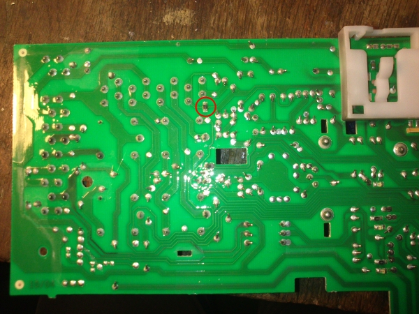

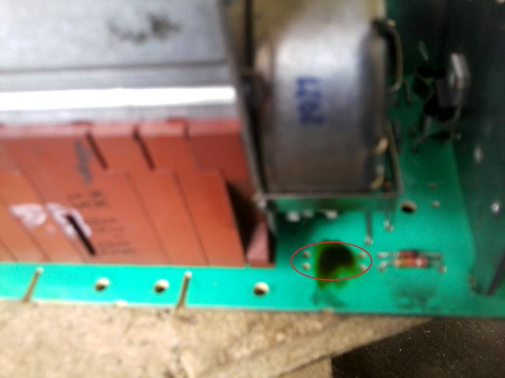

На модуле LT-C126 выгорели резисторы R3, R1 и smd элемент с обратной стороны платы.Подскажите номиналы. Спасибо.

R1 красный красный красный
R3 красный фиолетовый красный.

Yo_Yo, спасибо, а smd ?
Yo_Yo
Сообщения: 1450
Yo_Yo
Сообщение #4 От 30/08/2013 14:35 цитата
222
