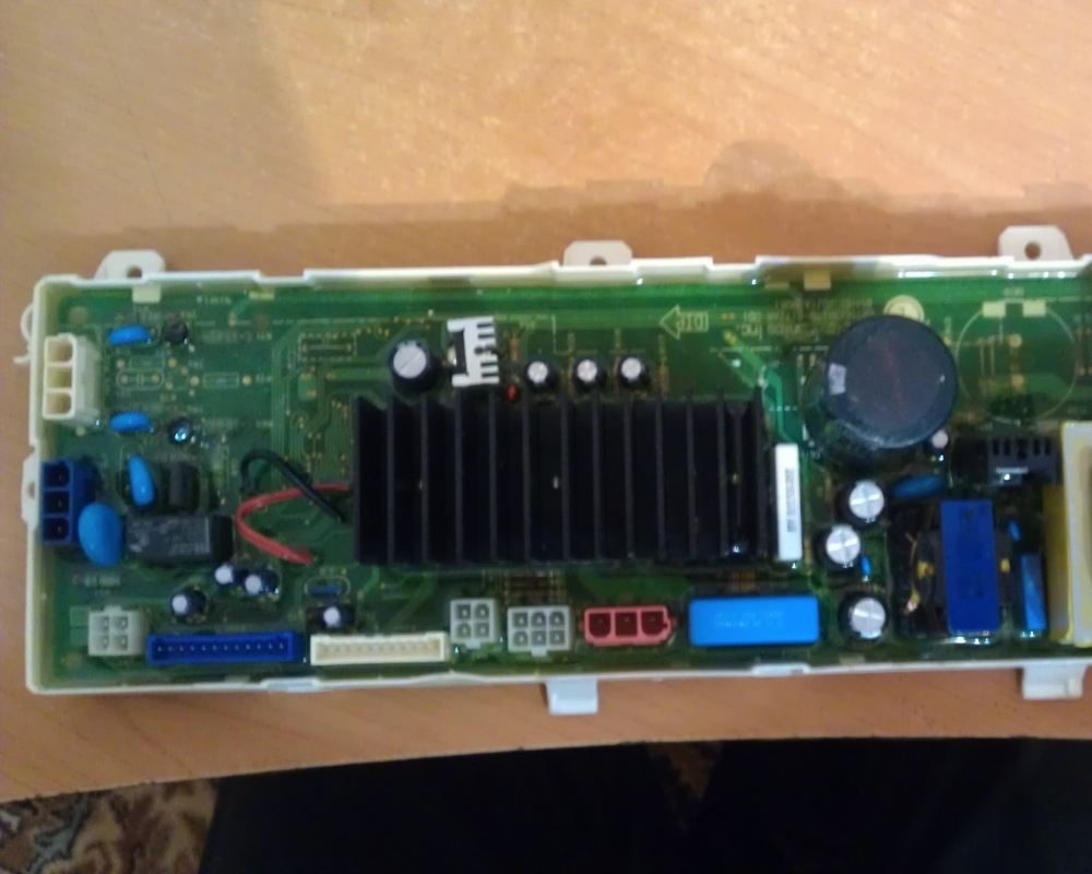

стиральная машина lg wd12392td s\n:609kwsb00070? модуль 6871ER1017N ,пришла в ремонт с неисправностью"не включается" я заменил кондесатор 330х450,top243yn,предохранитель и всё модуль ожил и запустился,правда я сам удивился ,потому что обычно IGBT контроллер выходит из строя тоже но тут всё ок, вобщем отдал машину всё окей .через сутки приносит говорит барабан не крутит .при разборе полётов,не буду описывать всю эпопею,клиент сказал а точней признался что решил посмотреть что же я там менял и воткнул одну фишку вместо колодки NA2 в колодку NA4 на фото она слева снизу. так вот помогите пожалуйста узнать что это за фишка NA4 бля чего она служит и почему он перестал крутить ? IGBT в хлам? блин а если менять ? то наверное целиком модуль? ни кто ещё не менял IGBT ? грёбаный селикон ковырять уууууу тут столько smd. и вообще как можно его проверить? напряжения на RD1 (красная ) нет .

megavolt25, Похоже ,разъём клапанов? с датчиком холла перепутали....
Если так,то модуль скорее жив

владимир клапана выше синий)), это походу какой то сервисный ,потому что в тест машина входит а показывает непонятно что ,кроме как клапана и слив срабатываают и всё , а что касается мотора то либо просто нкули стоят и тишина либо 20 21 20 21 20 21 дёргается вот так и всё

megavolt25, да я уже опомнился,слишком мелкий разъём для 220. не стал уж переписывать,что он свободный. В мануале ничё не подписано. Может всё-таки модуль и уцелел?

Думаю надо кончать с этой темой ,получается такая фишка: замеряем напруги на RD1 ,1 нога всё нормально 300вольт потом скидывает донуля потом опять 300вольт, 2 нога не очень нормально 300вольт но скидывает до 12 вольт потом опять 300 вольт , 3 нога 300 вольт и не скидывает совсем!!! итог ?! IGBT контроллер вышел из строя ?!

я всё же расковырял силикон и очень долго мучаясь распаял старый IGBT, и впаял новый ,хм эффект тот же,ох как же я расстроился ,отложил это дело дня на 3 подумал и.......пришёл к выводу что видимо что то с управлением контроллером,в итоге расковырял силикону ещё больше и добрался до MB90F462A
ДОБАВЛЕНО 07/10/2012 22:08
заменил её ,включил всё это ковыряное дело и машина заработала,погоняв её немножко отдал клиенту всё ок и до сих пор, но вот не прошло и пол года как говориться пришёл такой же геморой но не включается .я поменял TOP и конденсатор а толку нет у кого какие предположения??диоды вокруг вроде целые ,неужеле их менять, под напругой бьют?а может у кого схемка модуля есть ? я так понимаю top243 должен
импульсным трансом запуститься?

...пришёл к выводу что видимо что то с управлением контроллером,в итоге расковырял силикону ещё больше и добрался до MB90F462A заменил её ,включил всё это ковыряное дело и машина заработала

Здравствуйте ,нет не новая была а стакого же убитого модуля только по другой причине, отработала месяц и вернулась ((((((сейчас заказал микру новую и модуль заодно(цена кусается капец!!!)))
