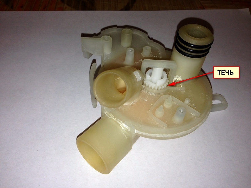

Добрый день!
ПММ Gorenje
Art.№ 153972/01
Typ: PMS 60 I
Mod: GV 63320
Type: 12054
Проработав 4 года остановилась, выдав E1.
В поддоне обнаружил воду. После водружения на табуреты, стало ясно,
откуда течет. Честно говоря, не спец, и могу лишь догадываться, как
технически правильно назвать деталь - источник течи.
После безуспешных поисков в сети обратился в авторизированный центр,
где мне сказали, что такой детали в наличии нет. Ожидаемое время
выполнения заказа от 3-4 месяцев (но может быть и дольше), не
порадовала и цена - 4500 р. "Что это?", "почему так дорого?" и
"почему так долго?" - на мои вопросы внятно ответить не смогли.
Как я сам понимаю, девайс делит напор на верхнюю и нижнюю полки .
На прилагаемых фото устройство без шестерен и моторчика.
Течь - из-под шестерни. Интересно, что сама шестерня ходит
вверх-вниз по штоку.
Прошу вашей помощи.
Действительно ли эта штука стоит 4500?
(хотя, вкупе с редуктором... А без редуктора продается?)
Возможен ли ремонт?
Как правильно называется?
Где купить дешевле, чем за 150$?
Заранее благодарен за ответы.

Случайно набрел на SMEG - производителя бытовой техники. Оказалось, что деталь эта не производства Gorenje, чтоб им пусто было.
Smeg 819130468 - вот она. Цены действительно разные доходит до 5500 (в Англии). На ebay в Италии нашел за 2200. Заказ оформил.
Надеюсь, жена будет рада.

У нас они лежат на прилавках за 40 Евро (для мастеров дешевле, естественно...)

Да, regiss, это она. На Камчатке, к сожалению, на прилавках такой специфический товар днем с огнем не сыщешь. А как вы думаете, как поведет себя машина, если вместо этой приблуды поставить простой тройник? Как временное решение, конечно.

oleggsm, а как ты думаешь, зачем нужна эта деталь и датчик на ней? Буржуй и поставил бы тройник, если бы...

Датчика на ней нет. Сверху установлен сервопривод, который вращает внутри камеры так называемый "клапан", представляющий собой полукруг. "Клапан" в кавычках, т.к. он не перекрывает отверстия герметично.

Конечно надо менять ,Если трещина в пластики можно заклеить холодной сваркой.если по валу безполездно.как временную меру сделать отвод воды.
