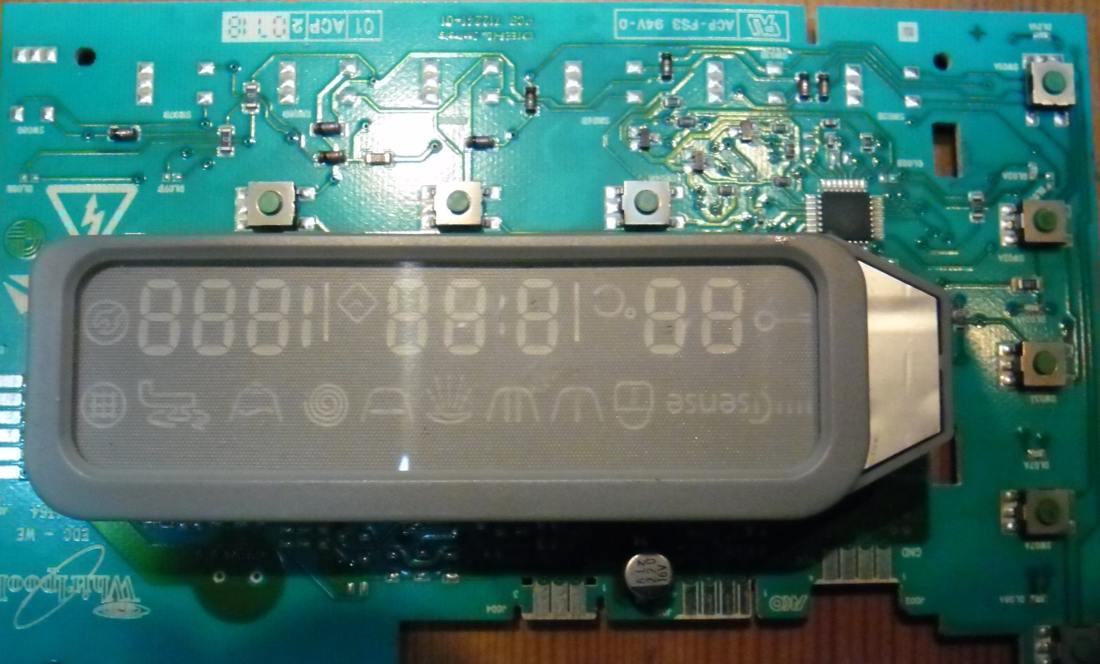

Помогите поднять модуль 4812 239 58077
Было перенапряжение , силовой 481221470428 DOMINO
отремонтировал , СМА заработала , но не работает дисплей.
MCU -ATmega88 ,был в коротко замкнут , около 20 ом.
Для начала нужна прошивка и номиналы диодов , показывают разное падение.

Дамп этого интерфейса не нашёл , пришлось заказать новый модуль.
Пока клиент думал , потом на таможне проблемы , перед праздниками получил наконец то.
Вчера слил дамп , залил в старый модуль (поменяв ATmega) и всё заработало.
Теперь один в запасе.
Всем спасибо , можно закрывать.
Cybe , если нужна , могу выслать прошивку, по видимому редкая моделька.
