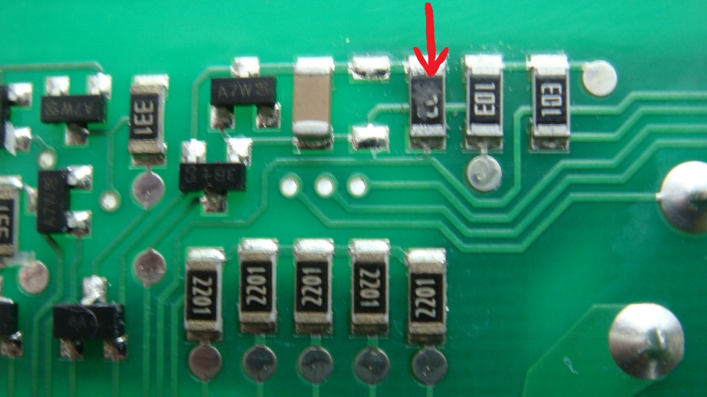

СМА Zanussi ZWG6105 на платформе EWM2100. Помогите опознать smd резисторы в цепи тахометра, обозначены на модуле R99 и R100.
R99-330 ом. R100-12 ком.

vrybalkin, Спасибо.
