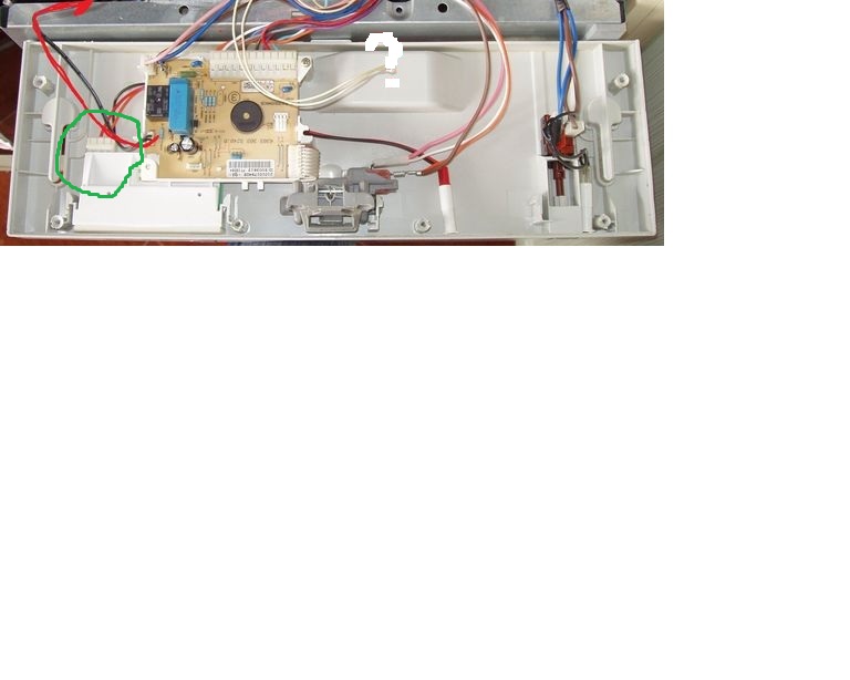

Добрый день.
ПММ Ariston LI 480A.C/HA
64490070000
s/n 804238073
На быстрой "помойке" - включается, залив воды, 3-5 минут работы, слив воды и загорается третий индикатор из шести. Еще включается индикатор "Нет соли", а перед запуском он был погашен. Соль есть.
Воды в поддоне нет, концевик разомкнут и срабатывает нормально. От него провода прозваниваются. ТЭН целый, помпа слива откачивает всю воду быстро. На модуле управления и модуле индикации сгоревших элементов не обнаружил.
От концевика протечки воды провод идет на разъем, обведенный зеленым (фото не мое, взял отсюда http://monitor.espec.ws/section7/topic90387p20.html и дорисовал ). На него же идут два провода от какого-то датчика (расхода воды, прозрачности, солености или хрен его знает еще чего), не долез я до него у клиента.
Может ли этот датчик выдать первую ошибку? Или не там ищу?
Спасибо.
