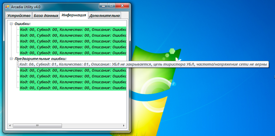

Для всех у кого уже есть версия программы (а так же для тех, у кого нет), небольшое сообщение:
в ближайшие дни будет готова новая версия программы, так что, те у кого она есть, чтобы я не забыл, отпишитесь мне на почту, чтобы у меня были контакты для рассылки.
Основные функции программы остались прежними, добавилось описание найденных ошибок, возможность запуска автотеста, сброса всей статистики без перепрошивки модуля, изменилось визуальное оформление. Добавилась еще одна версия SW (для духовок).
Ниже скриншоты с примерным видом программы.
 Размер файла:  309.36 КБ
 Просмотрено:  361 раз(а)
