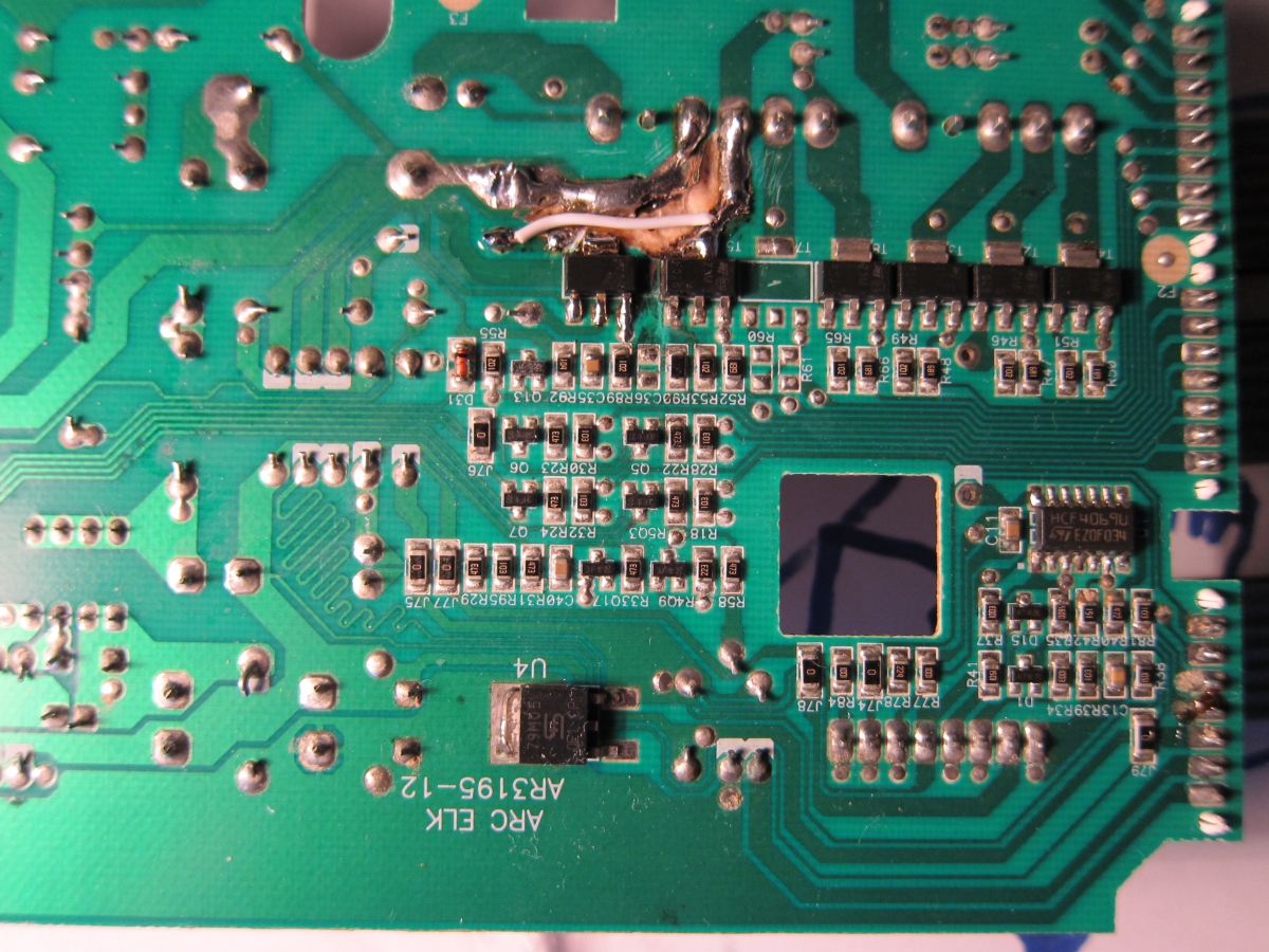

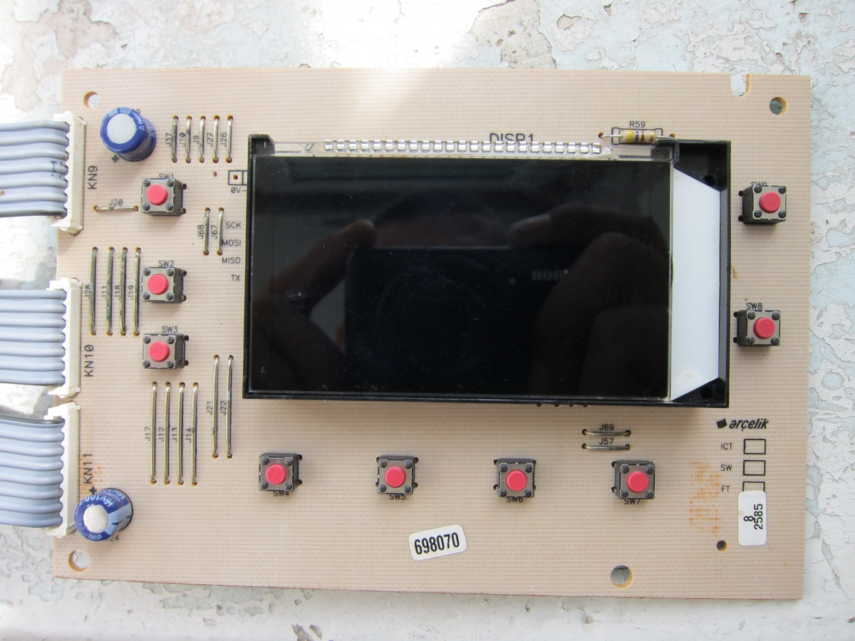

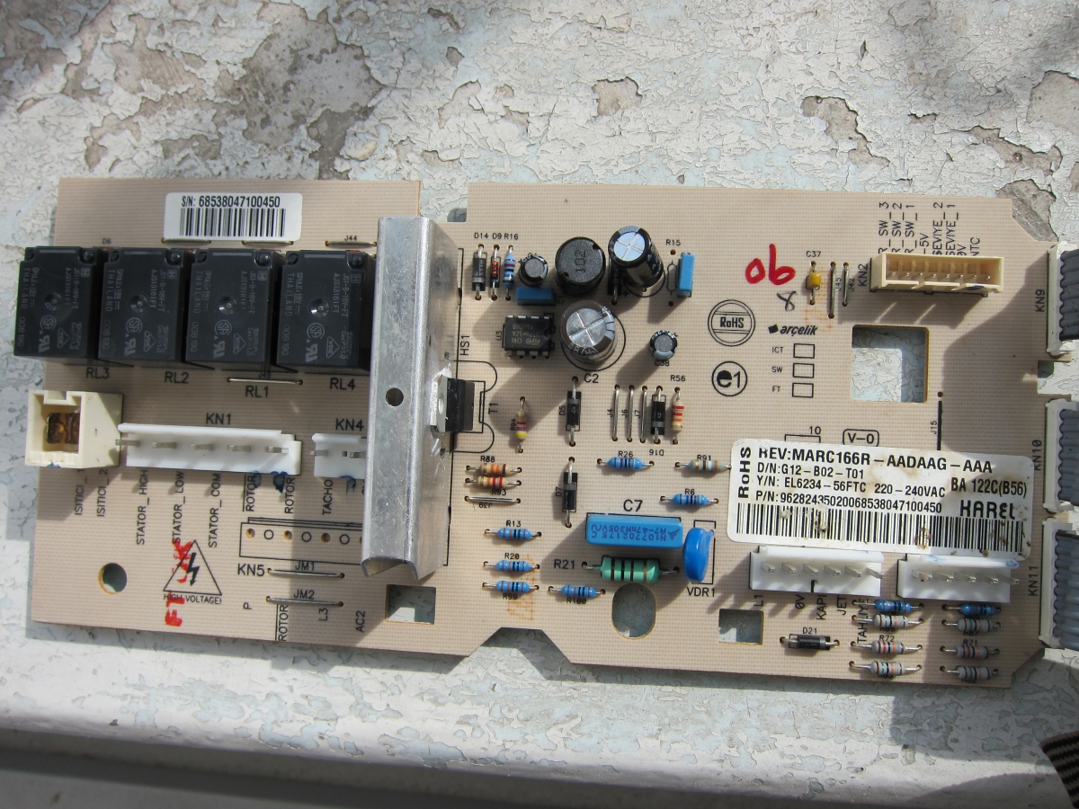

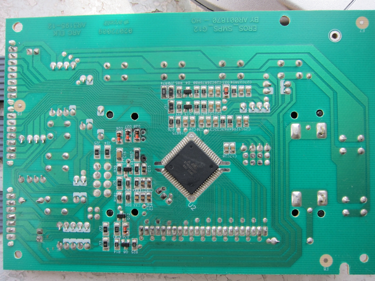

Выкладываю фотки этого модуля с читаемыми номиналами(размер подогнан под правила форума). Сам искал и не нешел. Если топикстартеру уже не актуально, то другим пригодится. А меня интересует кусок платы около тиристоров. На моих фотках видно, где восстановлено и "продорожено". Правильно ли? Там был сплошной уголь и выгоревшие дорожки, двигатель пытался уйти вразнос. После восстановления движок не запускается. Тиристоры не пробиты, но на предмет обрыва пока не проверял. Может у кого есть фото этого участка платы?

Khlist писал:
Не совсем...
Khlist
Сообщение #4 От 22/09/2014 17:19 цитата
regiss, Спасибо большое. Резистор не на тот симистор, оказывается, прицепил бяка Исправил монтаж, перезалил фотку. Выложу фотографии в фото модулей, когда узнаю точное название машинки (в ремонт принесли только модуль).
